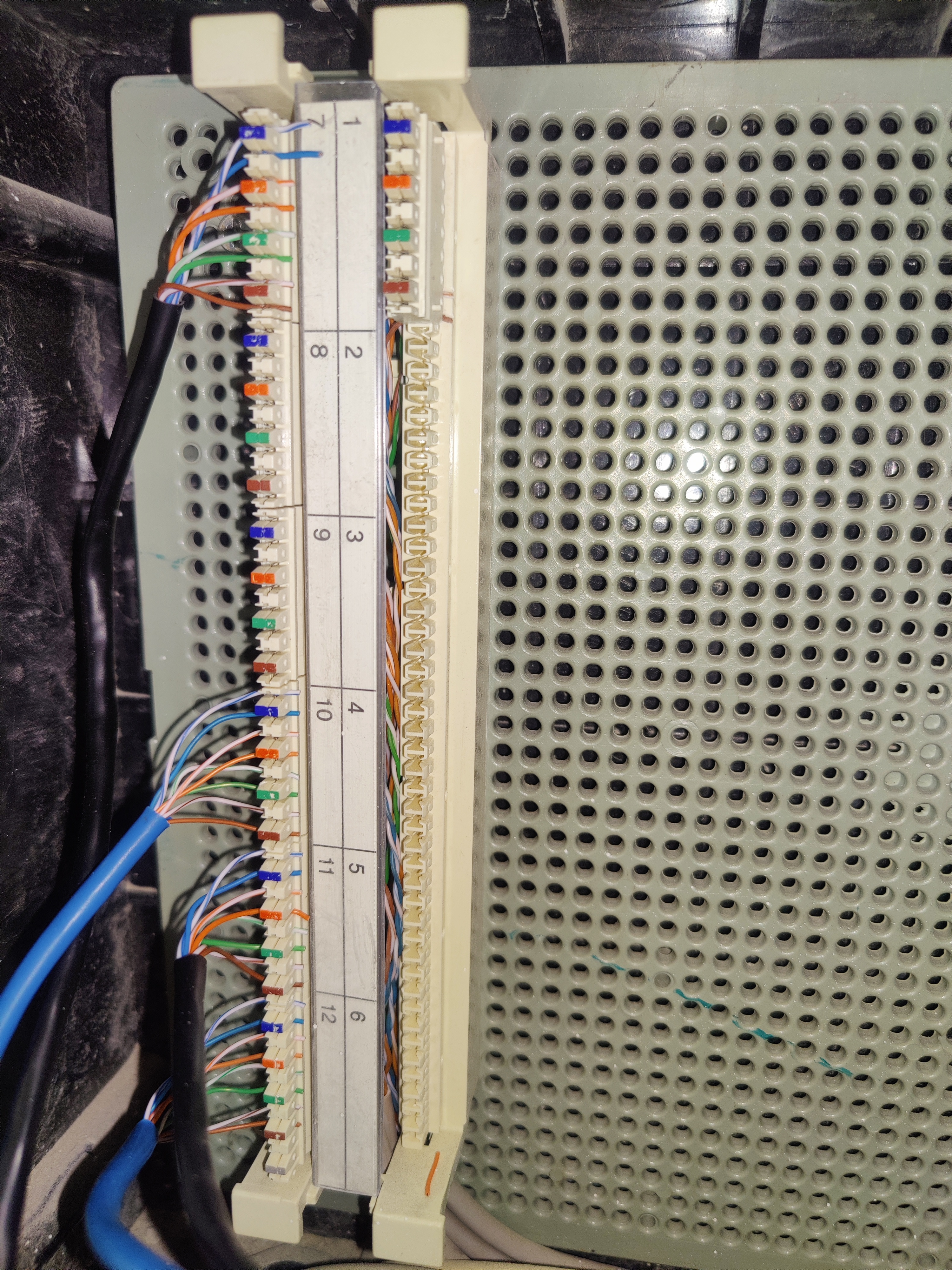

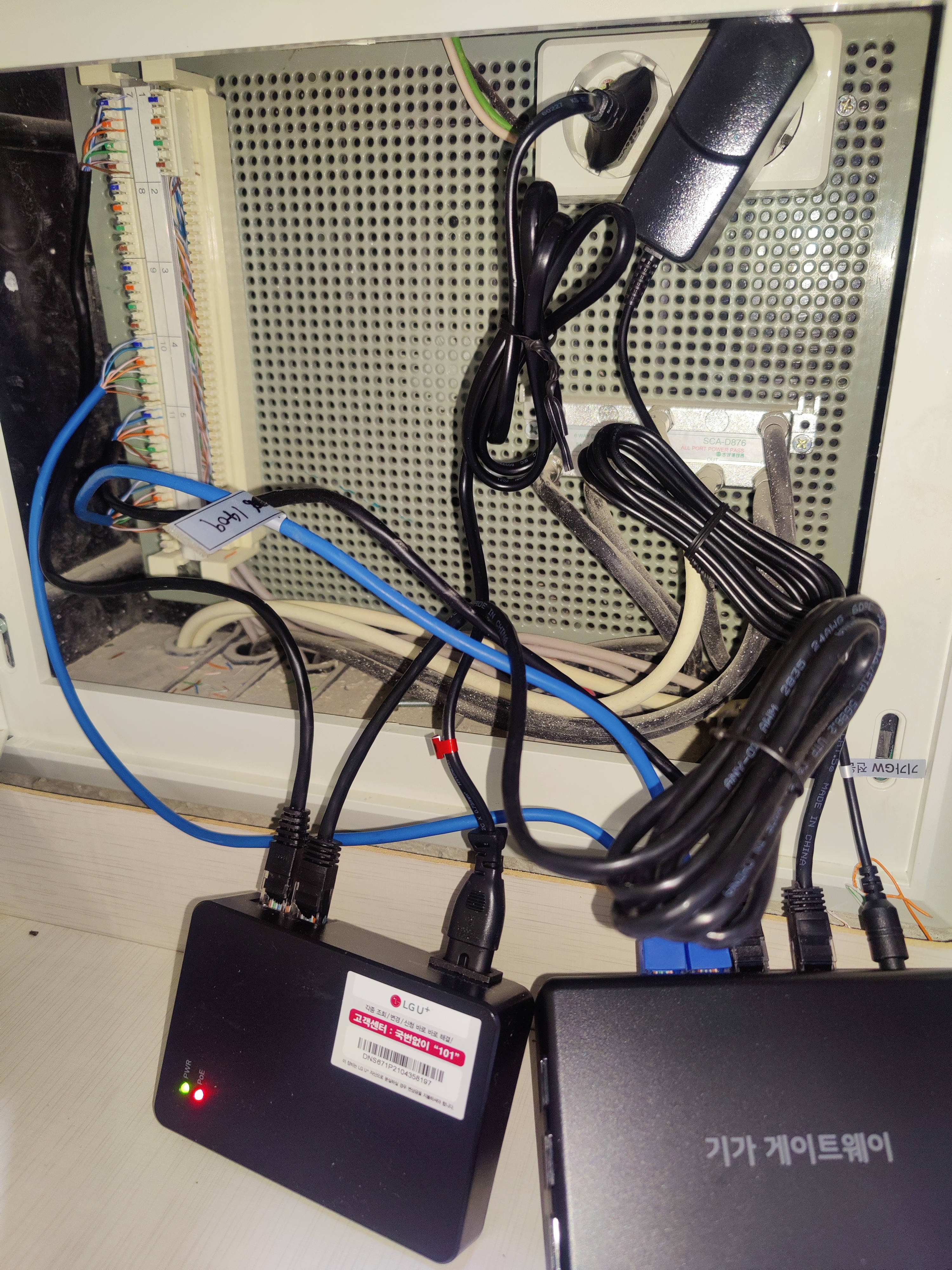

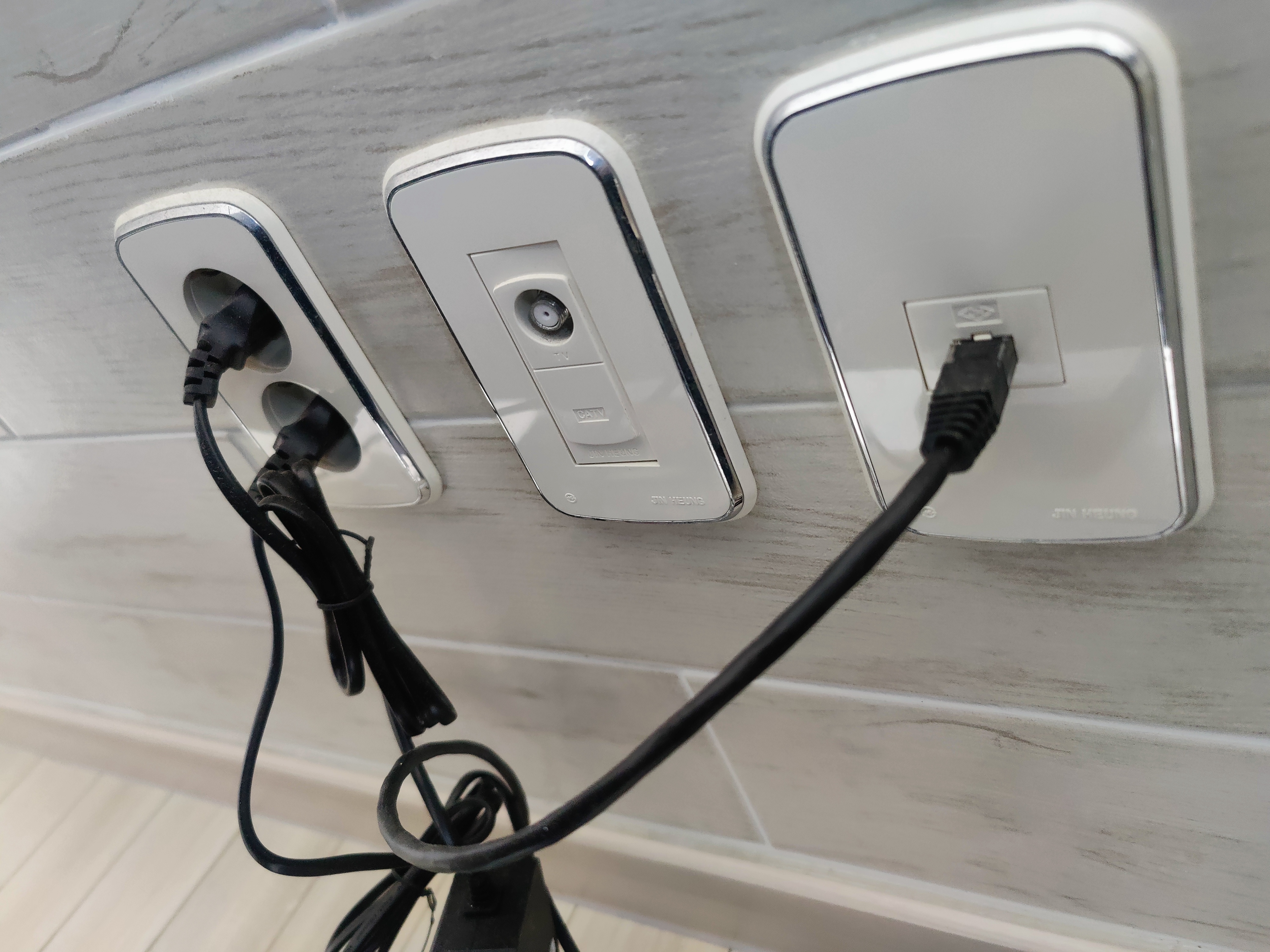

일단 사진 업로드 드리겠습니다. 순서대로 구성도, 단자함, 단자함내 유플러스 설비, 거실 콘센트함입니다.

    하지만 정성스럽게 찍어주신 사진들을 보니~?! 여긴...
    고것이 (랜포트 2개 활용해서 돌려치기)가 불가능해유;;;

    다행히 titania****님댁에 설비된 (사진 상에 보이는)
    '기가 게이트웨이'라 적혀있는 요 장비가...
    보통 DHCP 서버 기능을 가지고 있습니다~~!! 후후후
    즉, 해당 게이트웨이 장비가
    댁내 네트워크 수문장이 되어줄 테니~~☆
    공유기는? 전권을 "기가 게이트웨이"에게 넘기는 거쥬!!

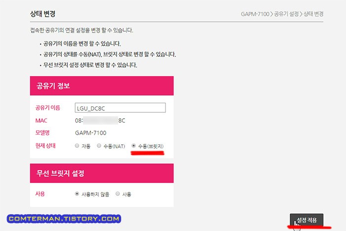

    이를 위해서는 LG공유기 : 설정페이지로 접근하시어,
    공유기설정 > 상태 변경 > 현재상태 옵션을
    변경하시면 되는데요~~!!^ㅁ^)//
    절대 게이트웨이 설정페이지로 들어가지 마십시오!
    (생긴게 둘 다 비슷비슷해서 오인하시곤 합니다요….)
    자동 | 수동(NAT) | 수동(브릿지) 중 수동(브릿지)를
    선택하시면 될 것으로 기대합니당~~☆
    (사진에 보이시는... 저 밑에 [무선 브릿지 설정]은~~?!
    아예 유선(랜선) 없이 무선으로 브릿지 할 때나 쓰는
    옵션이라 상관 없습니다…!! (즉, 설정할 필요가 없음))

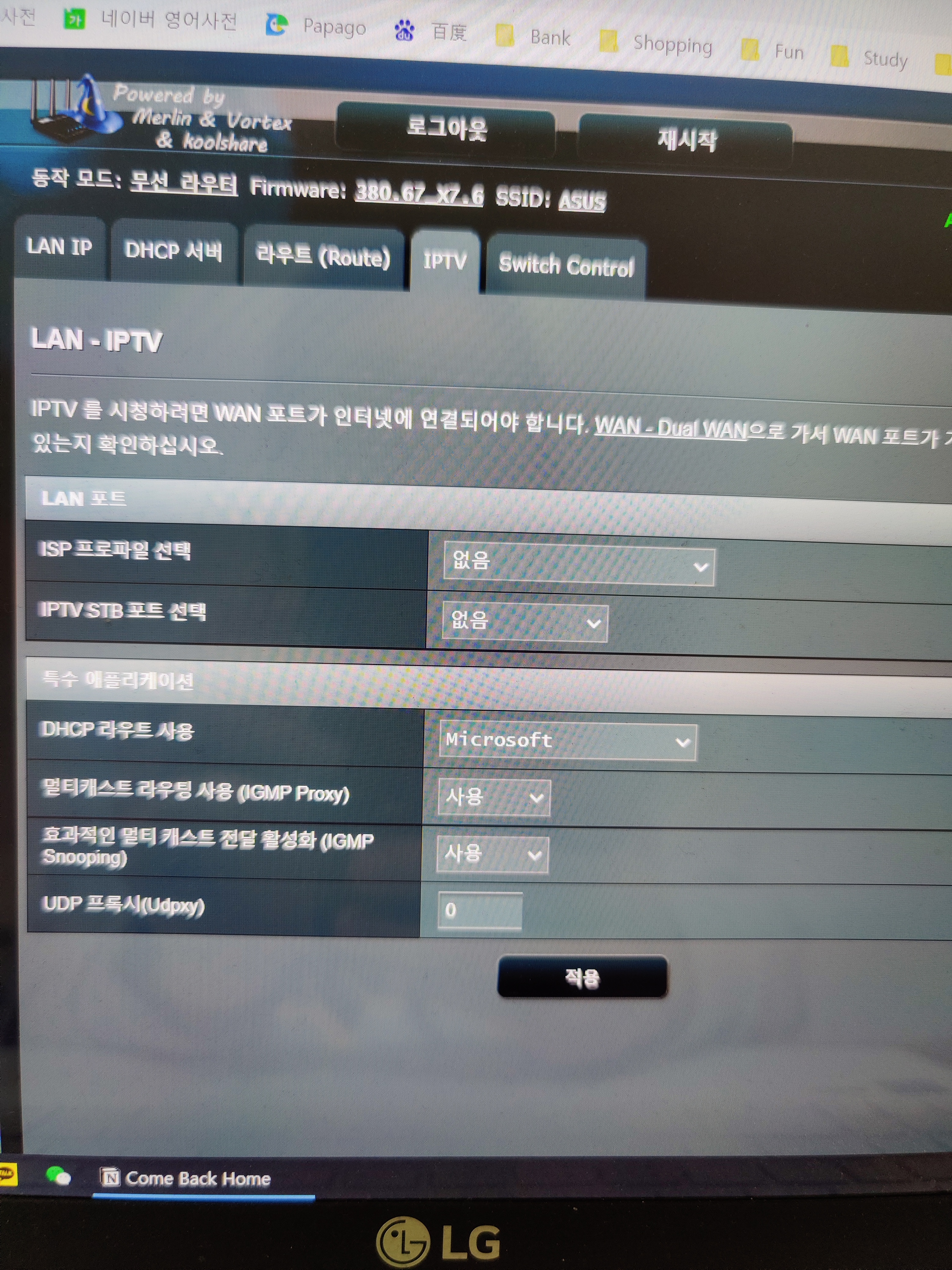

    별로도 다른 문제가 있는데 이친구로 교체후에 IPTV가 일부 끊김니다. 모든 채널이 그런것은 아니고 채널에 따라서 약간 차이가 있는데.. 전반적으로 좀 끊깁니다.
    공유기 설정에서 IPTV 설정은 해줬습니다만.. 여전히 끊깁니다. 인터넷에서 찾아보니 QOS 설정을 해주면 된다는데.. 정확한 내용은 잘 모르겠습니다.
    일단 이미지 첨부드립니다.

    한편, 해당 ASUS 공유기 제조사에서 제공하는
    IGMP Snooping 설정을 : 올바르게 수행하셨네유~~!!
    (요 IGMP 스누핑을 활성화해야
    "실시간 방송"을 시청할 수 있거든요~~!!^ㅂ^bbb
    정확히는 멀티캐스트 방식의 데이터 처리를 말합니당)
    해서 이번 문제는.... LG유플러스 인터넷 회선이나
    댁내 네트워크 구성의 문제라기 보다는~~?!
    해당 공유기 제조사의 트래픽 연산과정에서 야기되는
    특수하고 희귀한 트러블 이슈로 해석됩니다….!!
    자아~~!! 공유기 설정페이지에 접근하셔서
    좌측 대메뉴(GNB)
    → AiProtection
    → 네트워크 보호 메뉴에 진입!해주시겠어용?^ㅇ^)//
    만약 AiProtection 기능이 활성화 되어 있다면,
    네트워크 보호를 위한 연산 필터링 과정이
    멀티캐스트 데이터의 지연을 야기했을 가능성이 커유;;;
    즉, 이 AiProtection을 ON에서 OFF로 전환해주십시오!
    그….그런데~~!!
    만약 위에 기술한 AiProtection 이슈가 아니라면~~?!
    IGMP Snooping 과정이 필요없도록 셋탑박스에게
    트래픽을 바이패스 하는 방법을 시도해야 합니다!!
    이는 좌측 대메뉴(GNB)
    → IPTV → IPTV STB 포트 선택 박스에서
    셋탑박스가 연결된 LAN 포트를 지정하면 됩니당~~!!
    만약 STB 포트를 지정하면, IGMP Snooping은
    (해당 제조사에는 멀티캐스트 라우팅으로 표기되쥬)
    자동으로 비활성화 될 거예용~~!!>ㅅ<bbb
    다만… 이 방식의 단점은~~?!!
    셋탑박스가 내부 네트워크에 종속되지 않기에….
    크롬캐스트 등의 기능을 사용하지 못한다는 것이쥬!
    즉, 위의 내용을 4줄로 정리하자면~~?!! (뚜둔)
    1) 공유기의 IGMP 설정은 잘 되어 있습니다~~!!
    2) QoS 설정은 해당 증상과 관련 없습니다;;;;
    3) 해당 공유기 제조사에서 제공하는 보호장치인
    AiProtection이 원인으로 추정되며, 이를 비활성화해주십시오!
    4) 위 3)번을 시도해도 문제가 해결되지 않았거나….
    애초에 AiProtection이 비활성화 상태였다면~~?!
    → 트래픽 바이패스로 문제를 해결해야 합니다…ㅎㅎ

    (또한 거실에 -벽면 위치는 다르겠지만-
    포트가 2개 있다는 의미일 테규요~~?! 호홍)

    일단 STB로 설정을 하니 IPTV 끊기는 현상은 개선이 되었습니다.

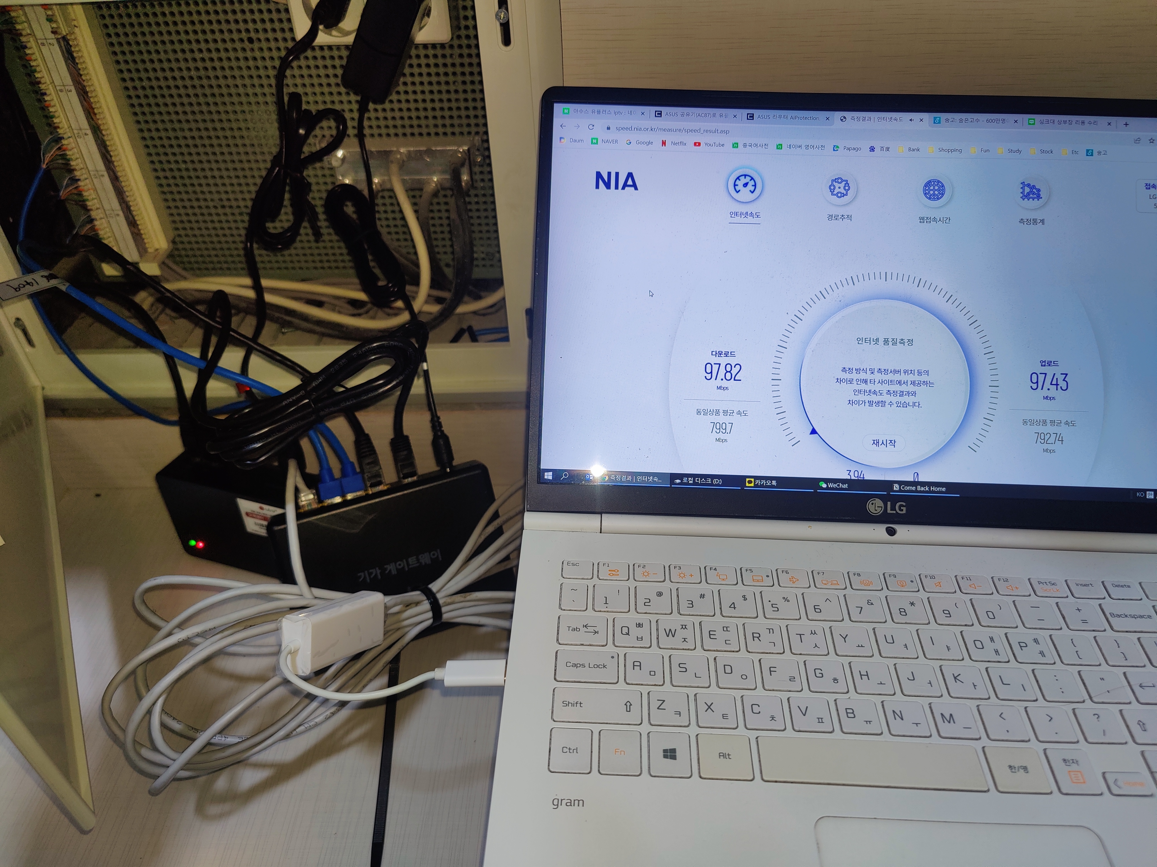

    하여 사진 처럼 빌라 내부 벽의 랜선을 통하지 않고 기가게이트에 직결을 하고 측정을 해봤더니 100M 밖에 안나오네요..
    유플러스 설치시에  설치가 잘못된것인지.. 어떤지 모르겠네요..
    유플러스 기사님은 다시 부르면 네트워크구성을 도와줄지 모르겠네요 ㅎㅎ
    일단 인증의 문제인지,, 어떤지 모르겠지만 기가게이트 자체에 문제가 있는 것은 확실해 보입니다.
    추가로 테스트 해봤습니다. 기가게이트 연결을 끊고 아수스를  연결하였을때도 와이파이는 정상적으로 동작하였습니다 (500M 제한)
    다만 아수스 랜포트에서 직결로 연결을 하였을 경우에도 유선 속도는 100M를 넘지 못하였습니다.

    기술해주신 상황을 몇번이고 확인했는데유~~!!
    LG의 임대 공유기가 존재하지 않는 상황에서도~~??
    ASUS공유기 무선은 500Mbps 전후 측정값을 보이므로!
    증폭방식으로 설비된 환경은 아니겠네용…!!ㅎㅎ
    그럼에도 불구하고 ASUS 공유기의 하향 LAN포트
    / 게이트웨이의 하향 LAN포트에 단말기를 체결할 경우
    100Mbps 전후의 측정값이 도출되는 것이지요~~?!!
    뭔가 이상하옵니다;;;
    혹시 유선속도를 측정하는 단말기는….
    오직 사진상에 보이는 LG전자 gram노트북 뿐일까요?
    그렇다면 2가지 사항이 검증되지 않았슴돠…!!
    1) 게이트웨이 ↔ PC : 연결 UTP케이블을…!!
    다른 것으로 교체하여 테스트해보셨는지요~~??
    요 케이블이란게.. 생각보다 델리케이트한 녀석?이라
    약간의 찝힘만 있어도 문제가 생길 수 있거든요….;;;
    2) gram노트북에서 제공하는 유선(Ethernet) 어댑터의
    파손/결합불량/노후화로 인한 속도저하… 등...
    즉! 어댑터가 맛이 가서 발생하는 현상일 가능성도
    미미하게 존재하옵니다~~!!ㄷㄷㄷ
    또 해당모델 어댑터가 기가비트 인터넷(1000base)를
    제공하는지도 관건이나… 요건 설마~~ 싶네요!ㅎㅎ
    즉, 다시 정리하자면~~?!!
    1) 교차검증시 동일한 UTP케이블로 테스트하셨다면?
    이 케이블이 교란 변수였을 가능성이 있습니다~~;;;
    2) 사진에 있는 LG전자 그램 노트북 이외에도….!!
    유선(ethernet) 기반의 속도 측정을 할 수 있는
    또다른 -기가비트 지원- 단말기가 존재하는지요~~?!
    A/B 실험이 필요합니다…!!

    일단 케이블은 cat5e라서 문제는 없어보이는데...
    말씀해준 내용을 들어보니 문득 생각이 든게 어댑터 문제 일수도 있겠다는 생각은 드네요.. 현재 다른 어댑터는 없는 관계로 테스트는 어렵습니다만
    열에 아홉은 그 문제 일것 같아요....
    그럼 다시 궁금한점 하나가 왜 무선은 500M일까요? 아수스 자체가 2.5G, 5G 대역 모두 1G 이상을 지원하고 있는 것으로 알고 있는데.. 이점은 이상하긴 하네요..

    케이블 규격이 기가비트를 지원하는 cat5e 이라 해도?
    케이블 자체에... 문제가 생겼을 가능성이 있거든요~~;;;
    저도 멀쩡하던 케이블에 어느날부터 문제가 생겨
    (케이블이 돌돌 말려있다 보니 찝힘이나 끊김이 있었던 듯)
    500메가급이 100메가로 떨어졌던 경험이 있어유~~ㅎㅎ
