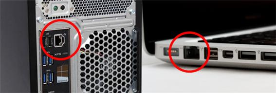

나. 랜카드
랜카드는 컴퓨터의 구성부품 중 하나입니다. 쉽게 말하자면 컴퓨터의 뒷면에 “랜 케이블을 꽂는 랜포트(구멍)”을 지원하는 것이 랜카드라고 보셔도 무방하죠! 오늘날 대부분의 컴퓨터는, 랜카드가 마더보드에 종속되어 출시되기 때문에 별도로 구매하는 일은 매우 드물답니다.
[좌측은 컴퓨터의 랜포트이고, 우측은 노트북의 랜포트입니다. 별 거 없죠?]
문제는 이 랜카드 자체가 기가비트(Gigabit)급을 지원하지 않는다면, 기가급 속도로 인터넷이 들어온다 하더라도 랜카드가 이를 처리해낼 깜냥이 되지 않기에 의미가 없어집니다. Gigabit LAN을 지원하는 랜카드인지 확인하는 것이 필수죠. 하지만 정말 연식이(?) 오래된 컴퓨터가 아닌 이상은 대부분 기가비트 랜을 지원할 것이니 너무 우려치 않으셔도 됩니다.

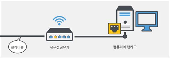

다. 유무선공유기
유무선공유기가 하는 역할은 1개의 인터넷 회선으로 여러 대의 PC나 휴대폰 등에서 인터넷을 사용할 수 있게 해주는 것이죠. 특히, 가정내 와이파이가 대중화 된 오늘날에는 유무선공유기가 없는 집을 찾기 힘들 정도입니다!
[유무선공유기는 “중계기” 같은 것입니다!
유선(랜케이블)과 무선(와이파이)를 이용해 여러 장치에서 인터넷을 사용할 수 있게 해주죠]
역시 유무선공유기 또한 나)항에서 언급한 랜카드와 마찬가지로, 기가비트를 지원해야 온전한 기가급 인터넷 속도를 제공받을 수 있습니다. 모든 데이터가 유무선공유기를 거쳐서 이동하기 때문에, 공유기의 스펙이 따라주지 않는다면 “정체현상”이 발생해 빛좋은 개살구가 되는 것이죠! 해서 유선으로는 1Gbps를, 무선으로는 802.11ac 규격을 지원하는 기가급 유무선공유기를 준비하셔야 합니다!

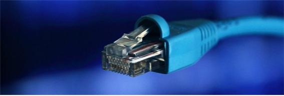

라. 랜케이블
이놈의 기가인터넷은 필요로 하는 게 참 많습니다! 우리 가정까지 들어오는 랜케이블(랜선) 또한 기가급을 온전히 지원해야 제 속도를 발휘하기 마련입니다.
[이 분께서 바로 랜케이블 님이십니다!]
랜케이블은 여러가지 규격으로 나누어져 있는데, 생김새는 모두 똑같습니다! 세분화하자면 하위규격인 “카테고리 5규격”부터 최상위인 “카테고리 7규격”까지 다양하게 나누어져 있죠. 100% 온전하고 천연무결한(?) 기가비트급 성능을 발휘하기 위해서는 카테고리 6 이상의 규격으로 사용하면 가장 좋겠지만, 가장 하위규격인 카테고리 5로도 기가인터넷 사용은 별 문제없이 가능하답니다. 더 상위 등급의 랜케이블일수록 가격이 비싸기 때문에 “가성비”를 잘 고려해보셔야 하죠.
하지만 약 20미터를 초과하는 길이로 가정내 랜케이블을 구축했다면, 카테고리 5의 한단계 윗급인 “카테고리 5e 규격”으로 하시길 권장하고, 카테고리 5e 규격이라 하더라도 6규격에 비해 ±5% 가량의 속도 편차가 생길 수 있답니다. (선로간 아이솔레이션 이슈) 이것저것 잘 모르겠다! 하시는 경우에는 그냥 카테고리5e 혹은 카테고리6 규격의 케이블을 구매하여 사용하시면 됩니다.

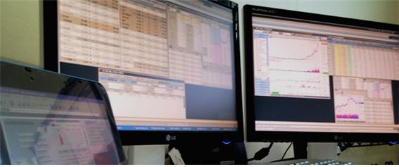

주식은 오늘도 안녕하십니까? 증시의 현황, 매수와 매도에 0.1초의 지연도 허용하지 않고자 하신다면 기가인터넷을 준비해보세요. 데이트레이딩에 날개가 되어 줄 것입니다!
