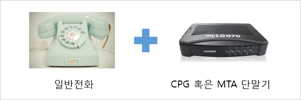

LG유플러스의 CPG 전화,
그리고 SK브로드밴드의 MTA 전화!
LG 유플러스의 경우, 일반전화(집전화)를 신청하실 때 CPG 단말기가 제공이 되는데요~!(SK브로드밴드는 MTA 단말기)
이는 일반 집전화에 인터넷전화 변환용 단말기(CPG, MTA)가 설치되는 방식으로,
SK와 LG가 이 방식의 전화 단말기​를 지원하고 있습니다! (KT는 없음)
이 인터넷전화 모뎀 단말기(CPG, MTA)를 통해,
인터넷선으로 들어오는 디지털 신호가...
팩스 혹은 일반전화기에 연결하여 사용할 수 있도록, 아날로그 방식으로 전환이 되는 것이지요~!

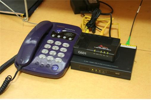

[위 사진은 저희 백메가 사장님 부모님댁에 설치해드린 SK브로드밴드의 MTA 장비입니다]
