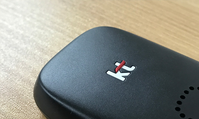

바쁘신 분들을 위해 한줄로 요약하자면? 배터리 용량이 올라가면서 -> 요금도 올랐습니다. 네, 요금이 업그레이드 되었어요

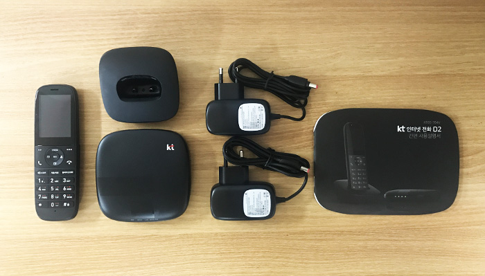

wz_1994260918_156005c5baf40ff51a327f1c34f2975b.jpg짜잔! 요녀석이 바로 AT05-704V 입니다! ]

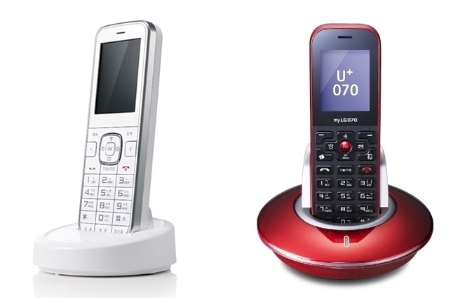

KT의 제품 디자인은 다른 통신사와 달리 일관성 있고 깔끔한 편입니다. 저..저래뵈도 영국의 디자인 명가, 시모워파월에 하청줘서 만든 디자인이거든요? (레미안 아파트 디자인으로 유명하죠^0^) 아마 다른 통신사의 들쑥날쑥한 인터넷 전화들을 보시면 저와 같은 생각을 하실 거라 믿습니다....
 wz_1994260918_799bad5a3b514f096e69bbc4a7896cd9.jpg왼쪽이 SK 단말기(MWP-2500H)이고, 오른쪽이 LG단말기(WPI-8800H)입니다
하나도 안.이.쁩.니.다.
일관성도 전.혀.없.습.니.다

KT의 변경된 인터넷 전화 명칭은 D2 고요~! 정식 모델명은 AT05-704V 이며, 제조사는 이전 모델(AT204-505D)과 동일한 아프로텍 입니다.
[ 무선 전화기 / 충전 거치대 / 고정장치(모뎀) / 어댑터 2개 / 매뉴얼로 구성되어 있어요 ]

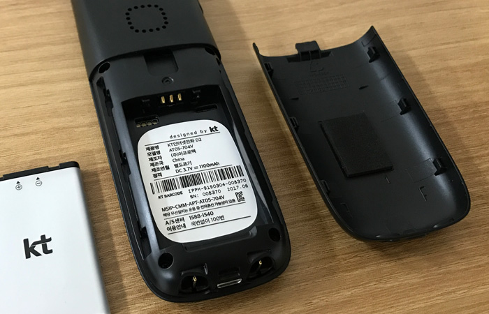

1) 이전 모델에서는 배터리 용량이 줄어든 게 좀 아쉬웠으나, 이번에는 무려(?) 140mAh나 늘려주었어요. 그리고 요금도 올랐죠 줄일 땐 화끈하게 줄이고(1세대 => 2세대 190mAh 하향), 올릴 땐 좀 모자라게 올리는 게 (2세대 => 3세대 140mAh 상향) 제 맛 아니겠습니까?ㅎㅎ
[ 분리식 배터리, 1100mAh의 용량입니다! ]

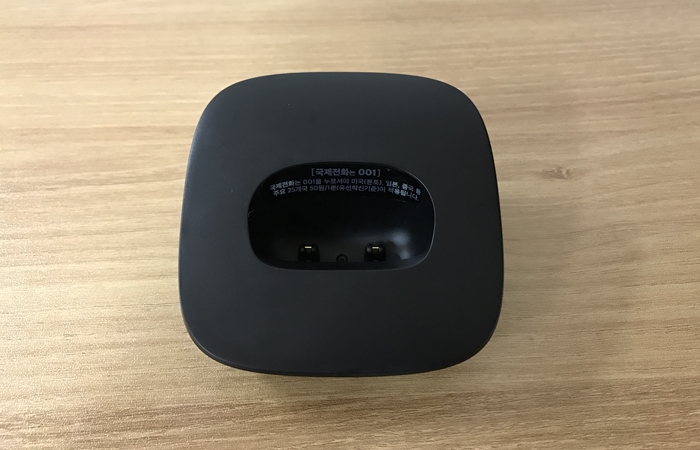

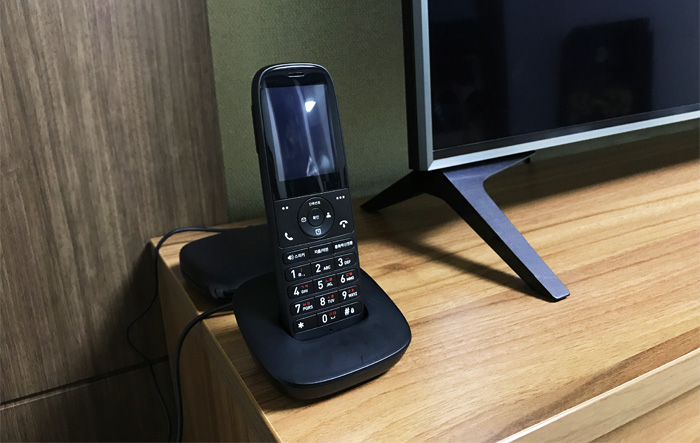

2. 외관 바라보기
ABS 소재로, 매트한 질감입니다. 오랫동안 손을 타면 => 번들번들해집니다!
통화 중에 전화기를 거치대에 꽂으면 자동으로 -> 스피커 통화 모드로 전환됩니다^0^ LG와 SK는 스피커폰(통화) 모드가 없기에, KT만의 돋보이는 옵션입니다!

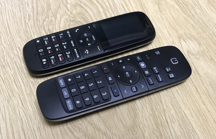

셋톱박스 리모컨보다, 살~짝 짧습니다. 가로 51mm X 세로 159mm X  두께 20mm 입니다.

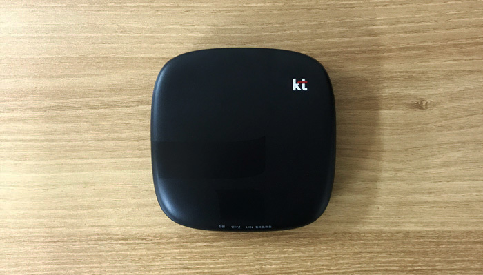

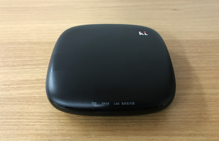

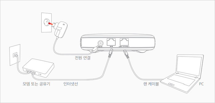

TDMA 주파수로 변환해주는 고정장치입니다ㅎ_ㅎ 다른 통신사에서는 공유기가 하는 일을  KT에서는 이 작은 모뎀이 해내고 있습니다.

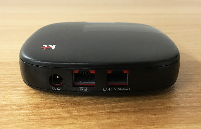

후면에는 전원케이블, 그리고 UTP케이블을 연결할 수 있는 RJ45 포트가 2개 있습니다. 인터넷 회선 => 고정장치 => 단말기(PC나 노트북) 으로 상/하향 연결이 가능한 구조예요.
[이런 식입니다!]

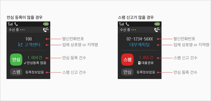

KT 인터넷 전화의 가장 좋은 점이라 볼 수 있죠2세대 리뷰에서 이미 한차례 알려드렸었는데요걸려온 전화의 정체(?)가 무엇인지 알려주는 기능입니다!
전화번호와 + 업체 상호명을 통해 1차적으로 어디서 걸려온 전화인지 알 수 있고요안심 등록 건수와 스팸 신고 건수가 표기되어 스팸 전화 여부를 판별하는데 도움을 주죠!
한마디로 걍!! -> 좋은 겁니다이미 스마트폰에서 후후의 위력을 경험해보신 분들이라면그 위력을 잘 알고 계실 거예요^0^

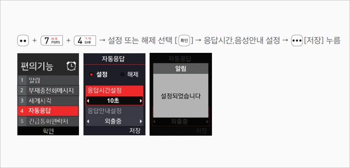

2) 자동응답기능
말 그대로 [자동응답 기능]입니다 대한민국 국민 대부분이 결정 장애를 앓고 있는 것을 고려한 것인지, 4가지 멘트 중 하나를 고를 수 있죠! (부재중이 두 개인 건 함정)
사실..기존 2세대 모델(AT204-505D)에는 자동응답기능 대신 [날씨 정보]가 들어가 있었습니다. 무려 기상청 정보를 1시간마다 수신 받아 날씨를 알려주던 대단한(?) 기능이었는데.. 뭐가 거슬렸는데 이번 3세대에서는 사라졌습니다 ㅠ 어차피 인터넷전화로 날씨를 바라보는 일은 없을 테니 그나마 전화로서 의미가 있는) "자동응답 기능"이 더 낫습니다-_-;;

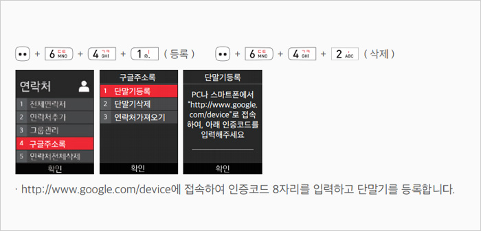

3) 구글 주소록!
이전 모델에서는 KT 서버에 바로 백업하는 기능이 있었는데요! 구글 주소록을 가져올 수 있는 기능이 생겼습니다! 단말기를 따로 등록하는 절차가 필요하기에 약간 번거롭긴 합니다만^^; 일일이 연락처를 저장하느니 -> 동기화 한방에 끝내는 편이 낫기에, 그나마 괜찮은 기능이라 볼 수 있겠네용+_+bb 하지만 연락처 [불러오기]는 가능하나, [내보내기]는 안됩니다.

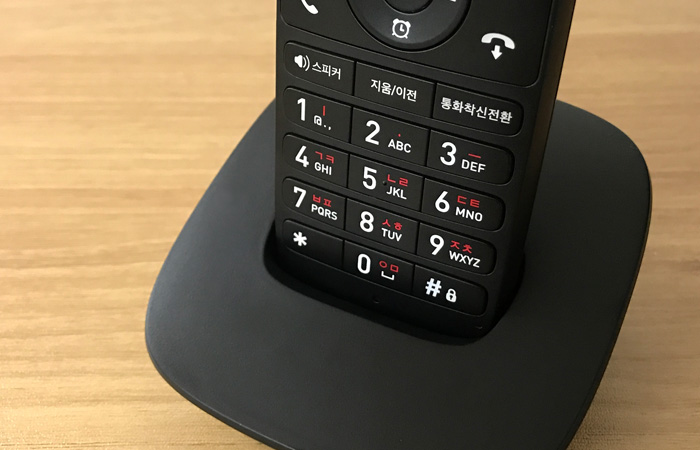

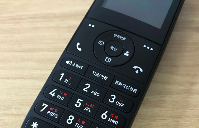

각설하고, 며칠 동안 남자친구와  KT 인터넷 전화로 통화를 해보았는데요! 약간 불편한 점이 있었습니다. 불편함의 원인은 [통화] 버튼과 [전원] 버튼 그리고 숫자패드 사이에 위화감이 드는 버튼 3개(스피커,지움/이전, 통화착신전환) 였어요
wz_1891363790_cda0253833bd85f47562caf1b2aa5946.jpg[통화 / 종료 버튼까지 도달하는, 사용자 경험이 매우 어색해요]
피처폰이나 다른 통신사의 인터넷 전화는  그 사이에 쓸모없는 버튼이 없거든요. 즉, 다른 통신사를 이미 오랜 기간 사용한 경험이 있으시거나, 피쳐폰 감각에 익숙해지신 분들은 KT 인터넷 전화와 친해지기까지 시간이 필요할 듯합니다ㅎㅎ
