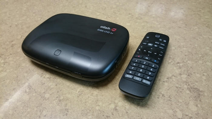

KT의 디자인 아이덴티티는 이제 "둥글둥글"로 통일되었습니다. 가전제품은 "사각진 녀석"이라는 공식이 있었는데 (제 편협함인가요;;) 이 둥글둥글한 디자인도 나쁘지 않거둔요!

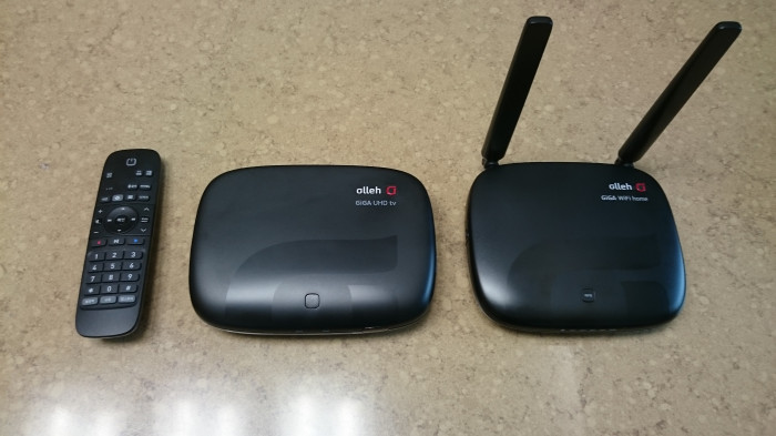

wz_3667441122_78c69feec81d3bedb222ee174d8df813.jpg[신형 UHD 셋톱박스 /리모콘 / 그리고 KT에서 임대하는 기가와이파이홈(GHW) 유무선 공유기입니다]
원래 KT의 UHD형 셋톱박스는 IC1100 모델 이전에 IC1000 이라는 모델로 출시가 되었었습니다. 즉, 현재 시판중인 IC1100 모델은 벌써 2세대 제품인 것이죠. 기존 1세대 제품에 비해 크기가 작아졌고, 몇가지 치명적인 버그들이 수정되었으며, 대기전력이 대폭 감소했죠!
기존 IC1000 모델 대기전력이 10.2w 이었으니... ​이를 절반 가량으로 축소시킨...최적화의 승리라고 볼 수 있습니다!  만세!!

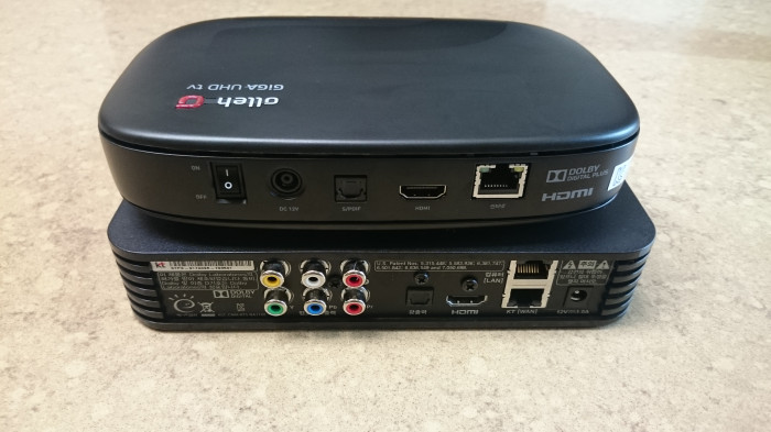

기본형 셋톱박스인 NA1100과 신형 UHD 셋톱박스를 포개어 놨습니다^~^;; (위에 올려져 있는 녀석이 UHD 셋톱박스입니다) 단자가 많이 조촐해졌죠? 기본적으로 HDMI와 광출력(S/PDIF)를 지원하고 있습니다. 컴퍼넌트 단자가 삭제(?)되어 많이 아쉽습니다 ㅠ
그리고 NA1100 과 1세대 UHD 셋톱박스 IC1000 은 랜포트가 2개 달려있었는데 ->​ 2세대로 넘어오면서 1개로 축소되었습니다. 이는 원가절감 목적보다는... 셋톱박스를 최하위에 배치하는 형태를 독려하기 위한 것으로 보입니다. 어차피 셋톱박스의 랜포트 자체가 기가비트(Gigabit)를 지원하지 못하기 때문에 (100Mbps 규격입니다) 최상위에 셋톱박스를 배치하게 되면 기가급 인터넷은 바보(?)가 되어 버리거든요 ㄷㄷㄷ

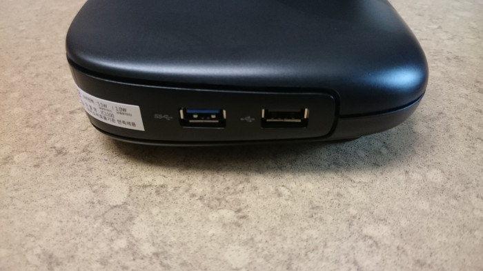

wz_3667441122_ff6a072d3e45341b97f32960f430ad9c.jpg ​​

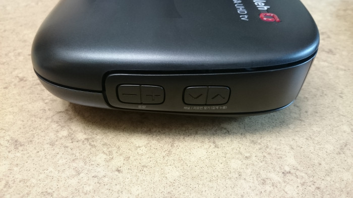

UHD 셋톱박스의 좌/우측입니다. 좌측에는 2개의 USB단자가 위치해 있고요~ 외장하드나 USB를 연결해서 콘텐츠(동영상 및 사진)를 볼 수 있습니다. 그나저나 이제서야 USB 3.0 을 지원하는군요. 파란색 USB 단자가 3.0규격이고요~ 900mA 짜리입니다^~^
오른쪽에는 음량과 채널 버튼이 있지만, 어차피 리모콘 조작으로 하는 경우가 대부분이기 때문에 큰 의미는 없습니다.

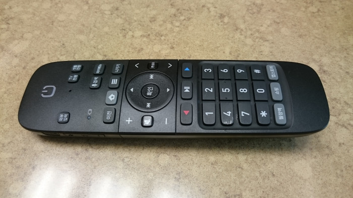

좋게 말하면 심플, 나쁘게 말하면 조촐한 KT의 리모콘입니다. 쿼티 패드에 이어폰 기능까지 욱여넣은 LG의 TVG UHD에 비하면 많이 초라하지만 제 역할은 다 합니다. 생각해보면 KT는 약간 전통적이고 보수적인 느낌이 있는 듯 해요.

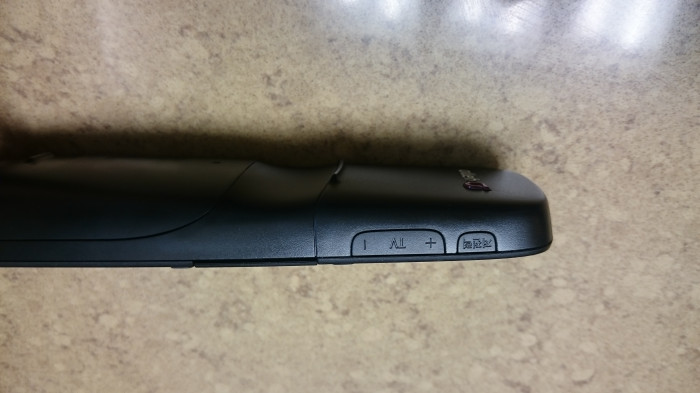

요즘 대세인 음성 검색버튼이 있고, 측면에 달린 저전력 버튼은 -> 셋톱박스를 수동 대기모드로 전환시킵니다. 이렇게 되면 대기전력이 약 1w 대로 떨어지게 되지만 다시 활성화하기까지 로딩(지연시간)이 발생하는지라 저는 사용치 않습니다.
전기료보다 < 속도가 더 좋아요!
많이 아쉬운 점
1세대 UHD형 셋톱박스(IC1000) 모델에는 리모콘에 터치패드가 있었지만 2세대로 오면서 터치패드가 사라졌습니다. 하지만 기존의 터치패드 만족도가 매우 떨어졌기 때문에 있으나 마나 하지 않나? 하는 생각이 불현듯 드네요.
하지만 있다가 없으면 박탈감이 몰려오는 법...

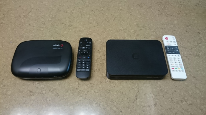

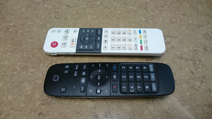

기본형 셋톱박스 리모콘과의 비교입니다. (흰색이 구형입니다) 사진 각도 때문에 크기 차이가 없어 보이긴 합니다만... 신형 리모콘이 많이 작아지긴 했습니다.....
작아진 거 말고는....음..... 그래요 그냥 작아졌어요. 참고로 UHD형 리모콘은 블루투스 연결과 IR / RF 를 모두 지원합니다.

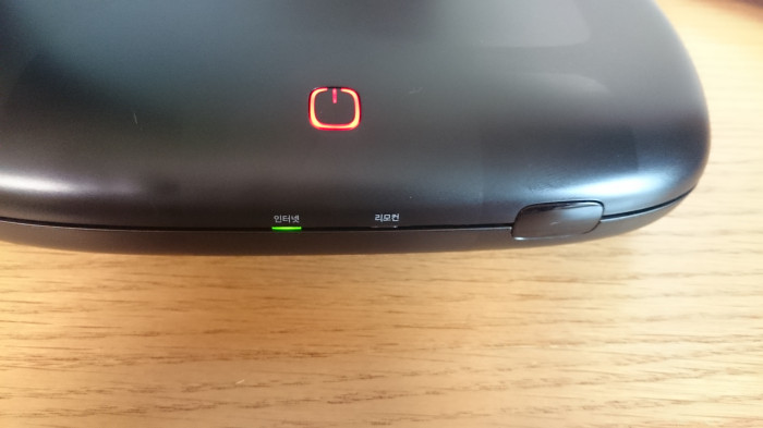

대기모드에서는 빨간 LED가, 활성화 상태에서는 흰색 LED가 들어옵니다. (밑에 초록색 LED 2개는 인터넷 연결여부와 리모콘 신호를 표시하는 용도입니다)

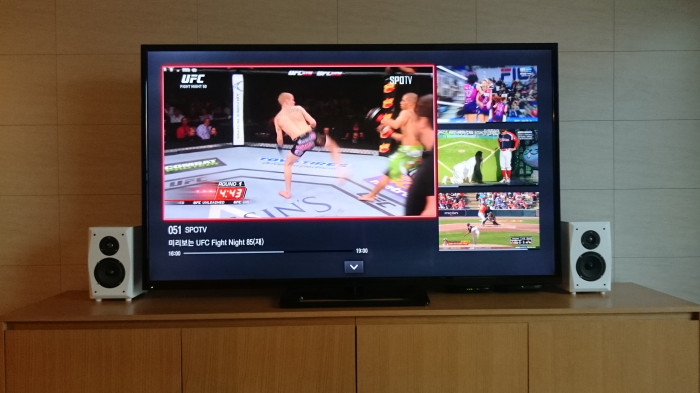

4채널 동시시청
대부분의 IPTV들은 동시시청 기능을 다 보유하고 있죠. 심플한 KT도 4채널 동시시청 기능을 지원합니다. 근데, 이 기능이 왜 필요한지 저는 아직도 잘 모르겠습니다 ㄷㄷㄷ

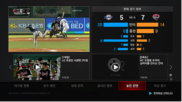

스마트 야구중계
2016년 야구 시즌이 시작된 후에야 이용할 수 있는 기능인데요~ (아직 시즌이 열리지 않아서 사진을 찍을 수 없는지라... 올레닷컴 이미지를 퍼왔습니다 ㄷㄷㄷ) 말그대로 야구 방송을 보면서 실시간으로 선수명단 및 여러 야구 관련 정보들을 볼 수 있는 기능입니다. 야구 매니아시라면 손 벌려 환영할 만한 기능이겠죠! (하지만 전... 운동이라고는 UFC만 보는 가녀린 여자라 ㄷㄷㄷ)

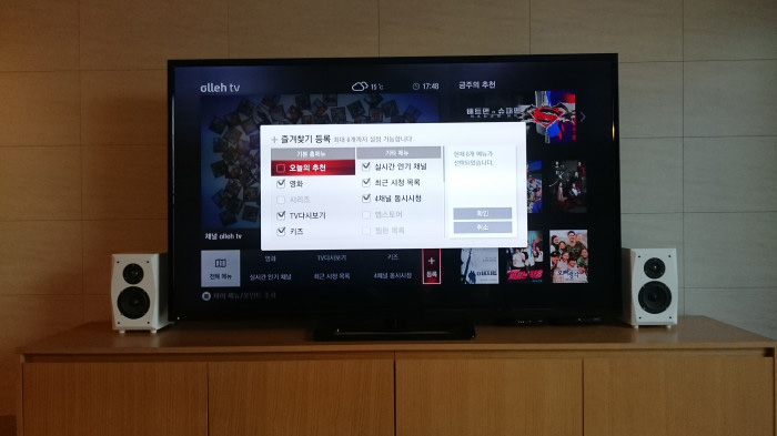

맞춤 홈메뉴
말그대로 자주 사용하는 메뉴들을 즐겨찾기 설정할 수 있는 기능이에요. 맨 처음 TV를 키면 등장하는 화면에, 내가 자주가는 메뉴를 등록해놓으면 엄~~청 편리하겠지요? (아..너무 뻔한 기능이라 쓰기도 민망하네요)
