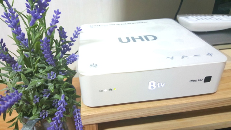

그런데 2015년 11월에 이런 문제들을 극복한 SK UHD2 셋톱박스가 새로 출시했다고 해서 ...저도 한번 사용해봤습니다 :D (씨익)
[바로 이 녀석이, SK의 새로운 신형 UHD 셋톱박스입니다!]

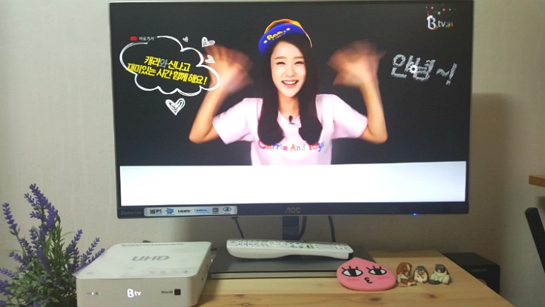

IPTV를 시작하니, 마침맞게 예쁜 캐리씨가 안녕~! 인사를 해주네용 처음 전원이 들어오는 상태에서는 구동까지 대략 15초 정도의 시간이 소요되구요! 대기상태에서 구동속도는 순식간에 바로 켜집니다
LG와 마찬가지로 하얀색 UHD 셋톱박스 입니다 ^^ 보통 셋톱박스는 검은색인데, 하얀색 전자기기를 좋아하시는 분들께 인터리어 상으로 아주 좋은 제품이죠~!! 그러나 저는 개인적으론 검은색 전자기기가 좋습니다 ㅎ_ㅎ (단호)
그리고 오늘도 눈물을 머금고 보호테이프를 뗍니다 8 _ 8.... 사요나라...

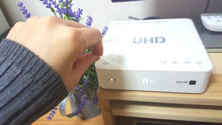

SK 스마트형 셋톱박스와 구성은 별 다를 바가 없습니다~! 앞면엔 리모컨 신호 수신 부분이 있고, 윗면엔 전원 버튼, 채널과 음량 조절 버튼이 있습니다

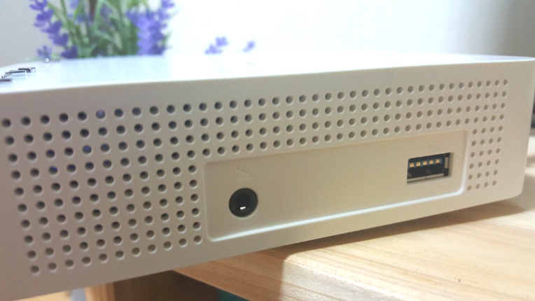

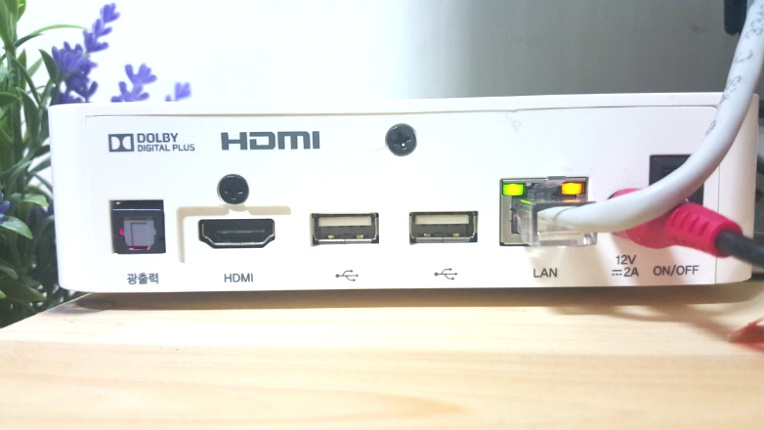

옆면을 돌려보시면 한가지 다른 점을 느낄 수 있는데요~! 바로 SD단자가 없어졌다는 것입니다 ㄷㄷㄷ
또한 뒷면에도 달라진 점이 있죠! 컴포턴트 단자가 사라졌습니다 ^^; 따라서 브라운관 뚱땡이 TV에서는 UHD 셋톱박스를 설치하실 수 없습니다~ ㅠㅠ (물론 HDMI to RCA 젠더를 구매해서 사용할 수는 있겠지요)​
대신 USB 단자가 하나 더 늘어났습니다! (USB 연결단자가 총 세개나 되는데 과연 무엇을 연결해야 될까요...)

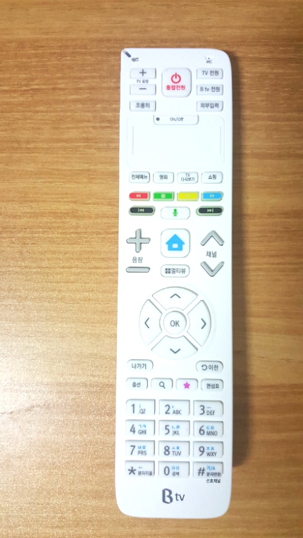

UHD 셋톱의 리모컨입니다~!!! 셋톱 색과 맞춰서 새~하얀 리모컨으로 변경 되었습니다 스마트 셋톱박스에서는 터치패드와 상하좌우 버튼이 통일되어있어서 클릭감이 정말 조악하다는 평들이 많았었는데요~ ^^;; 이번에는 스마트 셋톱박스의 리모컨과 달리, 다행스럽게도 터치패드와 상하좌우 버튼이 분리 되었습니다 d^_^b

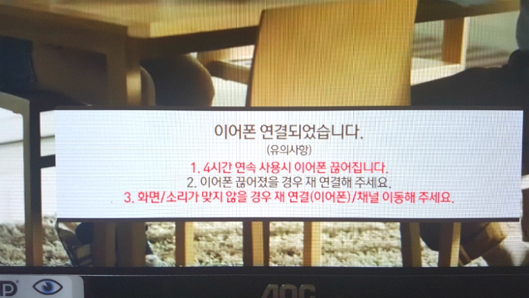

그리고 새롭게 추가된 기능! 바로 리모컨 이어폰 기능입니다 :) 이 곳에 이렇게 이어폰을 꽂는다면 TV에서는 음소거 상태가 되고, 이어폰을 통해서 TV를 시청하실 수 있죠 ^^
이어폰을 꽂으면 나오는 화면입니다 몰래 TV를 시청하실 때 유용하게 잘 사용될 것 같습니다! Θ▽Θa
물론 한분만 시청이 가능하다는 단점이 있지만... 이어폰 분배기를 사용하신다면 여러 분께서 동시 시청이 가능합니당ㅎㅎ (2인용 분배기 기준으로.. 저렴하게는 3,000원 대 부터 몇만원 대 까지 다양하더라구요~!)

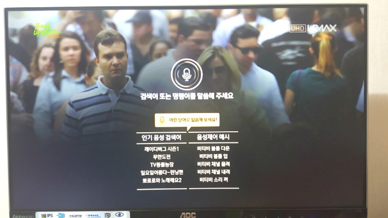

음성검색도 가능합니다 :D
리모컨의 가운데 마이크 부분을 누르신다면 바로 검색 화면으로 변경이 되죠

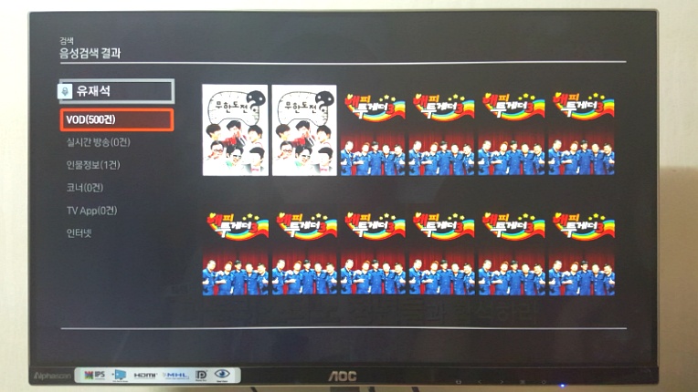

이번에도 유느님을 검색해보았습니다 ^^
인식결과는 아주 좋네요~!

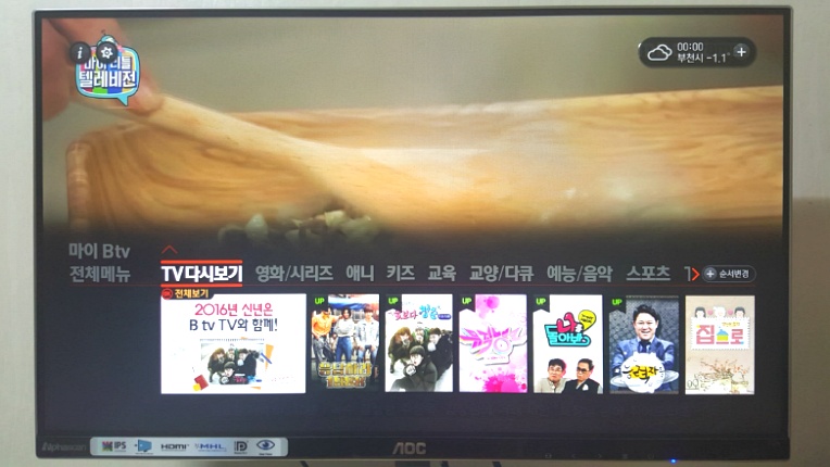

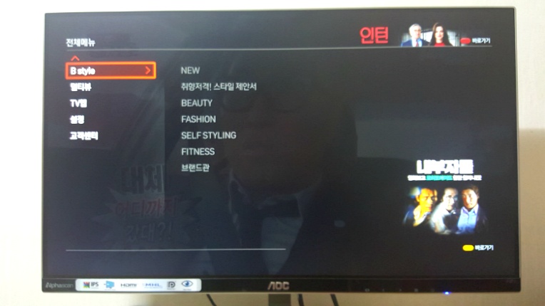

홈버튼을 누르면 뜨는 화면입니다~! 보통 IPTV 첫 화면과 거의 다를 바가 없습니다 ^^;; 약간 심플해진 것 빼고는요?~

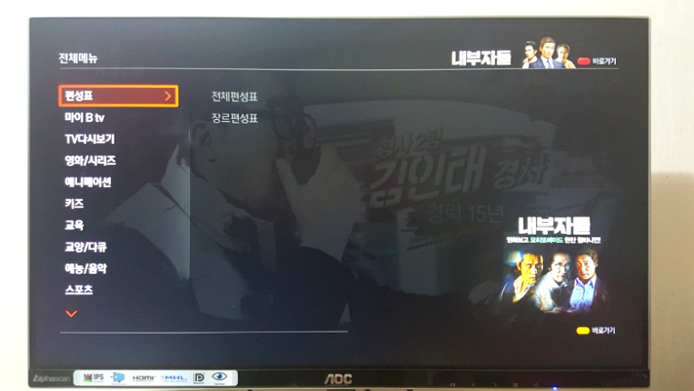

좌측, 전체메뉴 화면입니다 각 메뉴로 들어가시면 VOD 서비스 항목들을 종류별로 확인하실 수 있습니다 :)
그리고 하단 화면이죠! 멀티뷰, TV앱, 설정, 고객센터 같은 기타 기능들이 있습니다

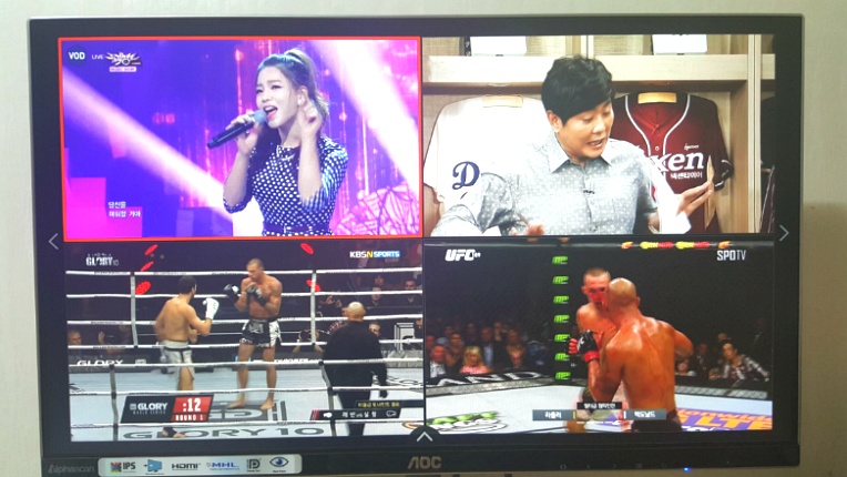

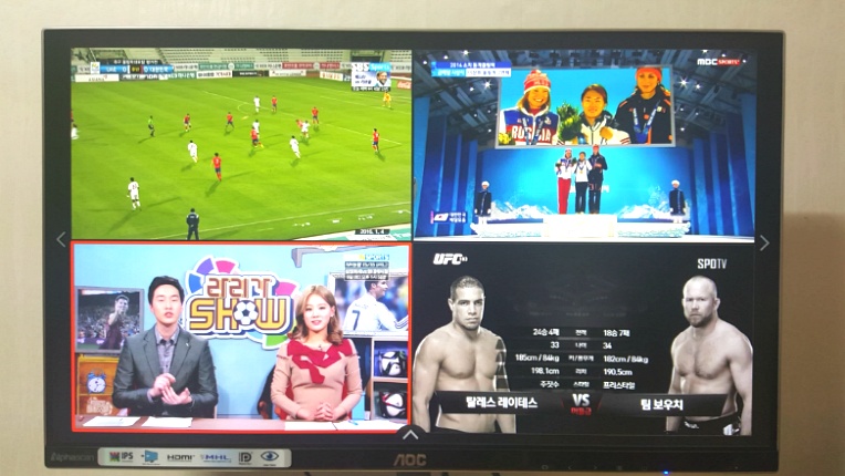

우선 멀티뷰에 대해서 설명드릴게요~! 멀티뷰는 스마트 셋톱박스와 동일하게 됩니다 :D 리모컨 버튼을 상하좌우로 움직여서 원하시는 화면으로 이동하시면 소리가 들리죠~
그리고 한가지 기능이 추가되었는데요~ 바로 VOD 동시 재생 기능입니다 ^.^
VOD를 시청하시다가 "리모컨 중간의 멀티뷰 버튼"을 클릭하신다면 이렇게 좌측 상단은 VOD 화면으로 / 나머지 세 채널은 멀티뷰 채널로 변경됩니다 :)
한가지 아쉬운 점은 멀티뷰 채널을 SBS, KBS2, MBC, CGV, 스포츠 채널 등 대략 20여가지의 종류만 선택이 가능하다는 거예요 ㅠㅠ 종편이나 기타 케이블 채널들은 멀티뷰 채널 선택이 불가합니다..

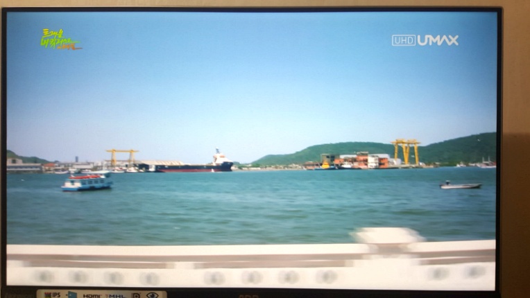

SK UHD 셋톱박스를 신청하시면 UHD 전용관 채널이 추가됩니다 ^^ 69번의 HIGH 4K 채널 / 그리고 70번의 UMAX 채널인데요~ 확실히 화질은 타 채널보다 훨씬 선명하고 좋습니다~! 비록 제 모니터가 FHD 까지만 지원이 가능한 모니터이긴 하지만, 다른 FHD 채널과 그 선명도와 색상표현이 다르더라구요 :D
하지만 아직은 UHD 콘텐츠들이 거의 전무한 상태이고 "보여주기식"에 가깝기 때문에 별 의미는 없어보입니다.

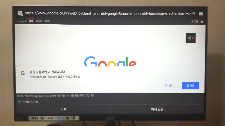

일단 브라우저도 함께 리뷰해봅니다 첫 화면은 이렇게 구글이 나오구요~! 해당 화면에서 리모컨의 터치패드를 사용하여 화면을 선택하실 수 있습니다
터치패드와 상하좌우버튼이 분리되어서 확실히 스마트 셋톱박스보다는 더 낫습니다 ^^ 그런데 굳이 컴퓨터나 스마트폰을 놔두고 브라우저로 검색할 필요가 있나 싶네요...! (스마트폰 바테리가 나갔을때를 대비해서 일까요...ㄷㄷㄷ)

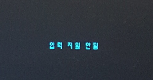

다만 하나 참고하셔야 할 점은, 해상도 변경 메뉴에서 주의하실 점이 있다는 것이죠! 사용하시는 TV가 UHD 화질을 지원하지 않음에도 불구하고 2160P (4K/UHD) 로 설정하실 경우
이렇게 새까만 암흑의 다크 화면으로 변해버립니다; 물론 그대로 놔두시면 대략 10초 뒤에 원래 설정으로 돌아가긴 합니다만.. 제가 몇번 더 해보다가 실수로 확인 버튼을 눌러버려 UHD 화질 설정이 확정 되었기 때문에, 계속해서 까만 화면만 나오는 사태가 벌어졌습니다 ㄷㄷㄷ
그래서 해결방법을 찾아본 결과...!! 바로 셋톱박스를 다시 키셔서 [조용히] 버튼을 5초정도 꾸욱~! 누르고 계시면 됩니다 ;D 다시 설정을 원복하는 메뉴가 나오고, 확인을 누르시면 처음 설정으로 돌아가게 됩니다 ^▽^ 염려마세요~!!
