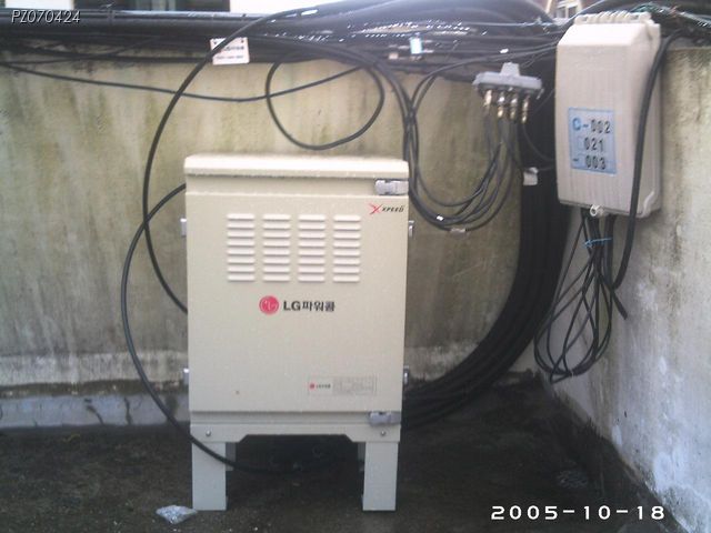

LG U+ - 대칭형광랜이 일부 있기는 하지만 전국에서 설치되는 장소가 손꼽힐 정도로 거의 없습
니다. 그냥 5층미만 건물(주택)에서 신청하실때는 XPEED100이라는 비대칭형광랜이 설치 된다고
보시면 됩니다. 대칭형광랜이 설치된장소는 해당 건물 옥상에 위와 같은 무식하게 생긴 장비가 있
습니다. 이게 없는곳은 대칭형이 안된다고 본인이 판단하시면 됩니다.

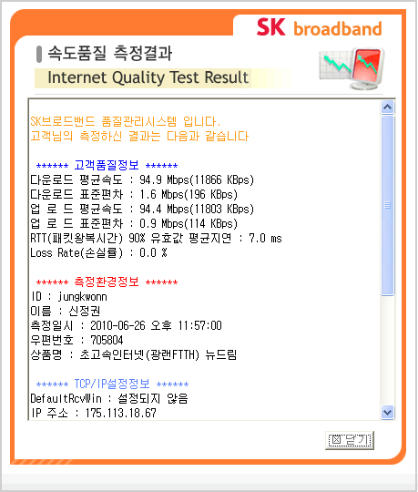

SK브로드밴드 - SK브로드밴드는 뉴드림(FTTH)이라는 대칭형광랜을 계속해서 설치하고 있다고
합니다.  위 사진은 대칭형광랜의 모뎀과 광랜선입니다.
저역시  작년 6월경에 SK측으로부터 대칭형광랜이 들어와서 무료로 바꿔주겠다고 해서
낼름 바꿨습니다. 바꾸기전에는 몰랐는데, 블로그에 사진 여러장 올릴때 정말 속도차이가 확~ 나
더군요.   SK브로드밴드 대칭형광랜을 원하신다면 일단 밑져야 본전이라는 생각으로 접수부터 먼
저 해보시고, 설치기사님 오셨을때 대칭형이 안될경우 취소하셔도 무방합니다.

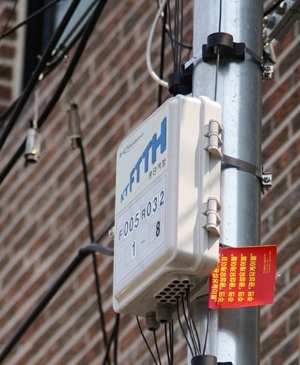

KT 쿡  - KT쿡의 경우 5층미만 건물이라면 VDSL(비대칭형)이 대부분 들어가는데 위와 같이 생
긴 FTTH장비가 전봇대에 붙어 있다면 대칭형광랜 설치될 확율이 상당히 높습니다. 하지만, 설치
기사님께서 방문하셨을때 포트가 꽉 찾다면(100포트가 있는데, 100포트 모두 사용중이라면)
대칭형광랜을 설치하지 못합니다^^;
