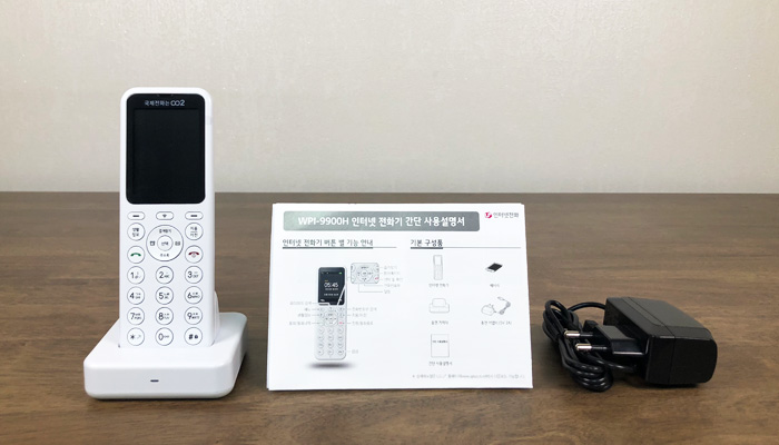

LG가 열심히 일하고 있습니다! 이번에 또 새로운 인터넷전화 단말기가 나왔거든요 ^_^
바로 WPI-9900H입니다!!
지난달에 갓 나온 따끈따끈한 기기입죠.
신규 출시되는 날 즉시 가입해서 바로 리뷰에 들어갔습니만...
결론부터 말씀드리자면?
2보 전진! 그리고 1보 후퇴... 입니다 ^^....
LG의 고질병인 "다 좋은데 뭔가 하나 이상한" 그 아스트랄한 느낌을 이번 인터넷전화에도 또 고스란히 담고 있습니다. (물론 LG에서 직접 만든건 아니지만요...) 기존 모델인 WPI-8800H에 비해 모양새는 좋아졌지만 가격은 사악해졌거든요?
[아득해지는 정신....]
자 이제 아득해지는 정신을 되찾고 지극히 주관적인 리뷰를 말씀드리겠습니다 ^_^
히위고~

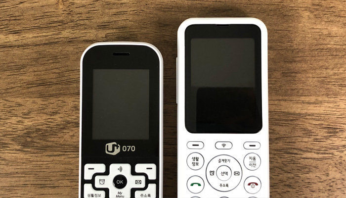

레거시 모델인 WPI-8800H와 비교해봤을 때 달라진 점을 쏙쏙 골라보자면,
① 남들과 같은 길을 걷게 되었습니다.
매우 짧뚱하고 유니크한 디자인을 자랑하던(?) LG! 이제는 다른 통신사 단말기들과 똑같이, 얇쌍하고 길고 큰 몸체를 갖게 되었습니다
[좌: WPI-8800H / 우: WPI-9900H]
*140mm의 단신에서 -> 154mm의 장신으로!
*23mm의 통통이에서 -> 20mm의 슬림이로 말이죠 :)
*대신 47mm의 가로폭은 -> 52mm로 조금 커졌습니다.
마이너 병에 걸려있는 저는, 개인적으로는 짧뚱하던 디자인을 선호하긴 해서 아쉽긴 하지만.. 어렵사리 주관 필터를 빼놓고 객관적으로 보자면 이번 몸체가 더 낫습니다 ㅎㅎ

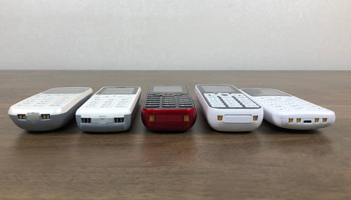

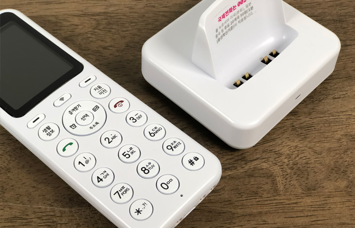

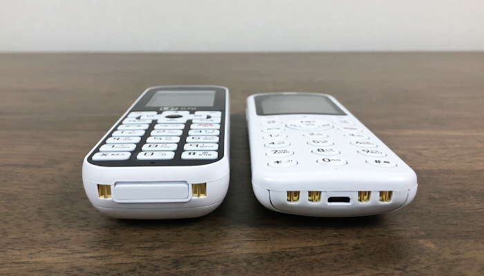

④ 충전핀이 드디어 바뀌었습니다;
WPI-8800H의 충전핀은 구 피쳐폰에서나 볼 수 있던... 무려 24핀의 끔찍한 단자였습니다 ^^;; 요즘 이 충전기는 구할려고해도 구할 수 없는 원시 고대 전설급 아이템이지요.
[좌에서 우로 -> 구형에서 신형으로]
드디어 이번 WPI-9900H에서는 마이크로 USB 5핀으로 바뀌었습니다!
정말 대담하고도 크으은 발전이었네요.....
대~단하십니다-
이왕 바뀔꺼면 최신 USB-C (C타입)으로 바뀌면 좋았을텐데 조금 아쉽긴 합니다 ^^

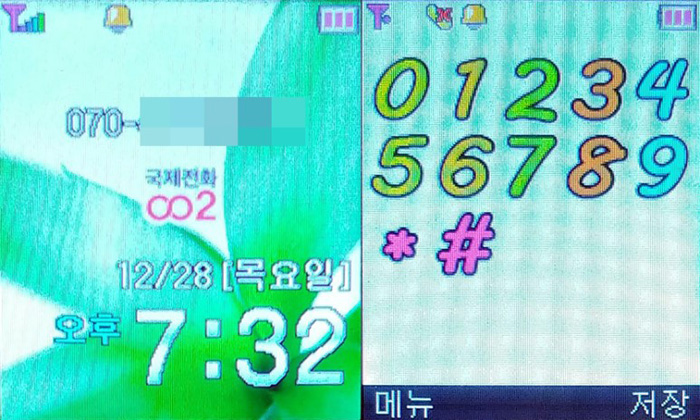

기존 WPI-8800H의 UI는 도무지 2018년 제품이라고는 믿을 수 없었습니다.. 10년여 전, 제가 고등학교때 처음 가졌던 싸이언 휴대폰 UI와 거의 다를바 없었던 충격과 공포의 그래픽 수준이었죠 이 모든게 향수를 불러일으키려던 LG의 빅픽쳐였다면 미션 컴플리트 석세스입니다 ^_^
wz_1028236157_799bad5a3b514f096e69bbc4a7896cd9.jpg[테크노 전사의 강렬한 향수를 느낄 수 있던 WPI-8800H의 UI]

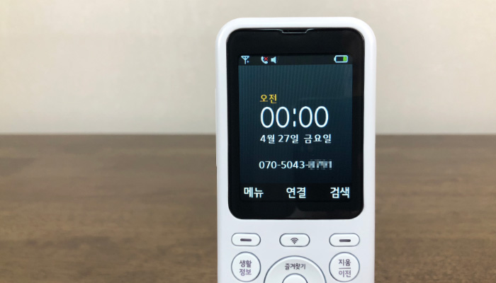

우선 새로운 메인을 봐볼까요?

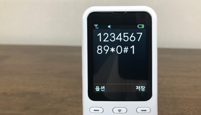

기존 WPI-8800H의 싸이언 감수성과 비교하자면 정말 많은 그래픽 업그레이드가 있었습니다! (...라고 쓰고 무난해졌다고 읽습니다)
숫자 폰트도 드.디.어 정상화되었습니다! 이제 끔찍하고 알록달록한 숫자를 감상하지 않으셔도 됩니다.
LG...
그들도 할 수 있는 회사였습니다 ^_^ (기특)

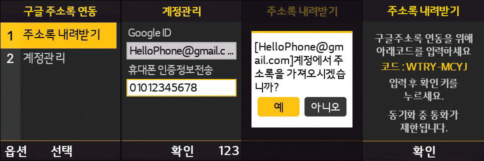

② 구글 주소록 연동
언젠가부터 구글 주소록 연동이 중단되고 U+주소록만 연동이 되었는데... 이 또한 정상화 되었습니다!! (근데 U+ 주소록을 쓰는 사람이 있긴 하나요...?)
등록 절차도 매우 간편합니다 ^_^
[위 순서대로만 해주시면 오케이]

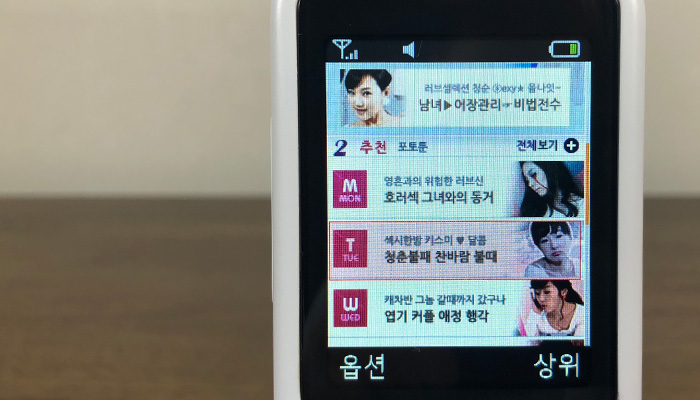

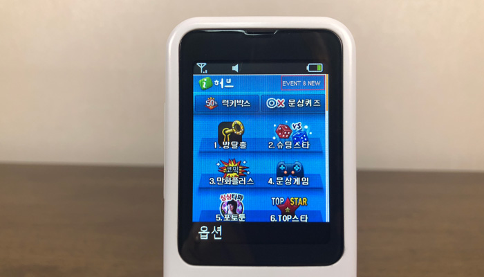

③ 생활밀착형(?) 아이허브 컨텐츠
통신사들이 아직도 정신차리지 못했다는 증거물입니다. 건강식품의 메카, iherb.com이 아닙니다. 동명의 유플러스 콘텐츠 서비스예요.
두두둥~~!!
핸드폰 중앙에 떡!하니 NATE 버튼이 달려있던 시절이 있었습니다. 멋도 모르고 이용하다 데이터 요금 핵폭탄이 떨어지고 엄마에게 등짝 후두룩챱챱 맞았던 그 시절 감수성, 누구나 간직하고 있겠지요.
LG는 과거를 계승합니다.
두두두두둥.......
64화음 핸드폰 벨소리가 울려퍼지던 그 시절, 함께 떠나보시렵니까?
친절하고 사려깊음 LG는 굳이 버튼까지 따로 만들면서 이 기능(아이허브)를 집어넣었습니다.
자, 언제든 [생활정보] 버튼을 클릭해주세요.
곧바로 추억여행을 떠날 수 있습니다.

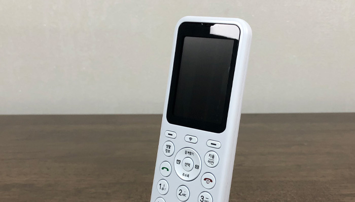

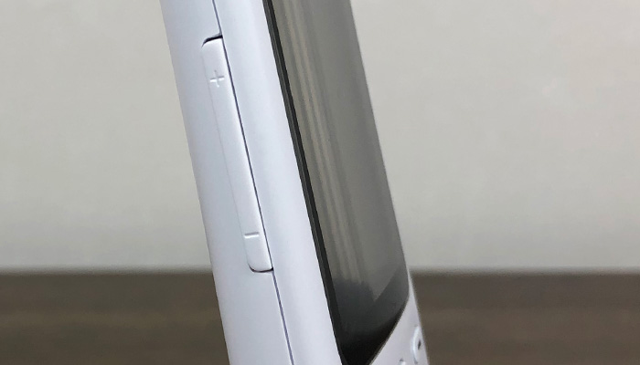

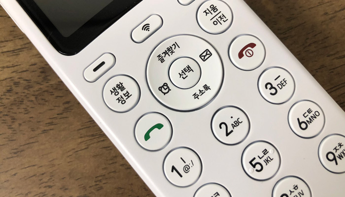

음향 하드웨어 물리키가 새로 생겼습니다 ^^ 원래는 방향키로만 조절할 수 있었는데 물리키가 따로 생겼으니 좀 더 간편하게 통화하실 수 있겠죠?
여기까지는 무난무난합니다 :) ㅎㅎ
음... 그런데 어딘가 모르게 좀... 어색하지 않나요?
혹시 느끼셨나요?

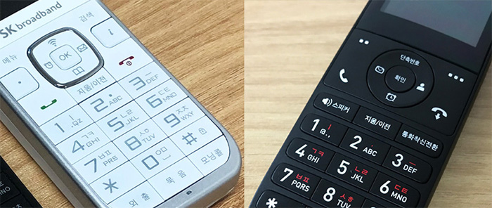

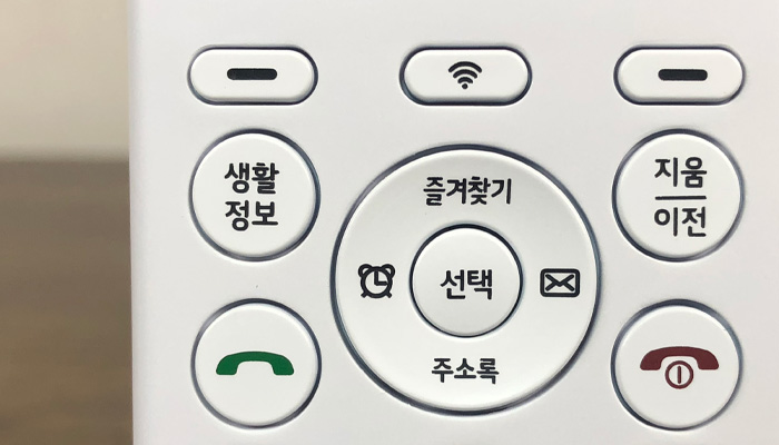

네. 바로, 키패드 입니다
누르는 키감 자체는 나쁘지 않지만, 둥그렇고 작아서 손가락이 큰 분들께는 상당히 불편한 디자인입니다 게다가 맨 위의 메뉴키들은 너무 작아 제 손으로도 잘 눌리지가 않네요... 큼직하고 시원했던 디자인이.. 갑자기 옹졸해 보이기도 하구요 ^^;
굳이 왜 이렇게 만들었을까요..?
(좌)SK와 (우)KT의 키패드 사진입니다
LG와 비교해보면 훨씬 더 넓직넓직해서 누르기 쉽게 생겼지요? 막힘없이 잘 누를 수 있었습니다
단말기 자체를 작게 만들려고 했다면 키패드가 작은 게 이해가 되지만 오히려 저번 단말기보다 훨씬 커졌습니다! 굳이 저 많은 공간을 낭비하면서까지 키패드 간에 간격을 넓혀둔 이유가 과연 무엇일까.... 인켈 디자인 팀의 깊은 저의가 궁금해집니다 ㅠ..

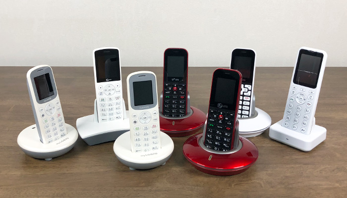

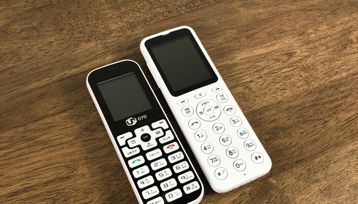

앗, 그리고 그냥 지나가면 아쉬우니 이번에도 지금까지 LG 인터넷 전화기들의 유우우우구한 역사를 보여드릴게요! ㅎㅎ
wz_1028236157_bb0539e38a0bbccfd78c345448c2f33e.jpg[가장 우측에 계신 분이 WPI-9900H 되시겠습니다]
확실히 이번 단말기가 역대 디자인들에 비해 많이 무난해졌지요? 개성은 없어졌지만, 대중성을 득템했습니다!
