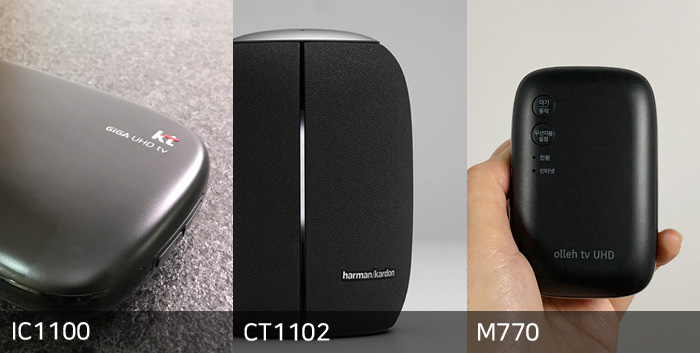

사양과 특징
 구분
기가지니2
UHD4
차이점

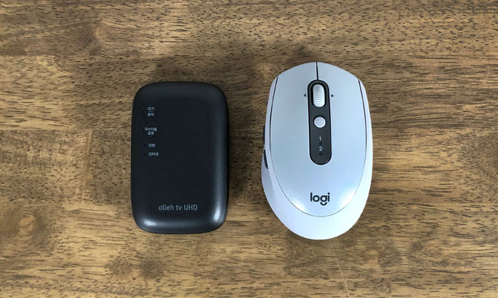

wz_1893618444_032b2cc936860b03048302d991c3498f.jpg셋톱박스, 마우스보다 작다!!!
UHD4 셋톱박스는 인지부조화가 돋을 만큼 작습니다;; 현존하는 모든 셋톱박스를 통틀어 가장 컴팩트하며, 전력소모 또한 SK 신상 스마트3 셋톱박스와 비슷한 수준으로 쫀쫀하게 최적화 되었습니다.
하지만 자린고비 메모리가 → 더더욱 적어졌습니다. 제조사의 극적인 원가 절감은, 스크루지도 무덤에서 벌떡 일어날 만큼 놀랍습니다!!
돈 없으십니까, KT님..?
하지만 써드파티 앱을 실행할 일이 전무하고, KT 인하우스 앱(실시간 방송, VOD 등)에 최적화 되었기에 체감 반응속도가 "심각하게" 나쁘지는 않습니다.
참고로 UHD4의 각종 이벤트 반응속도는 이미 노령(?)에 접어든 UHD2와 출시 3년차인 기가지니2 보다 떨어집니다. 초소형 + 저전력을 추구하기 위해 생각보다 많은 것들을 포기했다는 의미겠지요^^;

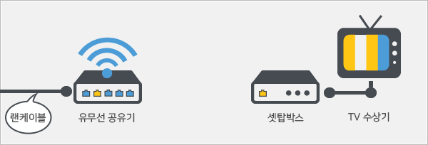

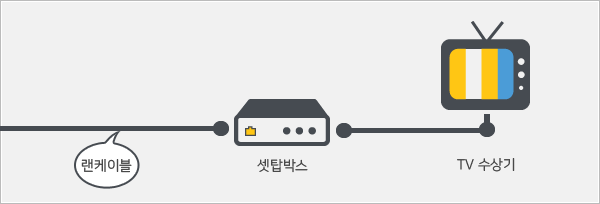

일단 전통적인 셋톱박스 연결 구조는 위 그림과 같습니다. 랜선으로 전송된 데이터가 셋톱박스로, 셋톱박스는 HDMI 케이블을 통해 TV수상기로 데이터를 전달하지요.
UHD4 셋톱박스는 유무선 공유기와 와이파이로 데이터를 주고받을 수 있기에, 공유기 ↔ 셋톱박스 구간의 UTP케이블이 필요 없습니다.

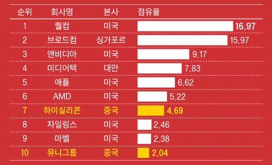

제조사를 막론하고 대부분의 셋톱박스는 브로드컴, 하이실리콘, 시냅틱스 같은 외산 칩셋 회사의 CPU를 사용합니다. (사실.. 대안이 없기도 하고요^^;)
SoC 시장은 미국/중국의 놀이터입니다
하지만 UHD4 셋톱박스는 국내 최초로 텔레시스라는 국산 칩셋을 도입했습니다. 국내 업체들의 역량 발전을 생각하면 미소가 흘러나옵니다만, 이에 걸맞은 위기관리 능력과 노하우를 가지고 있을까 살짝 불안한 것도 사실입니다.

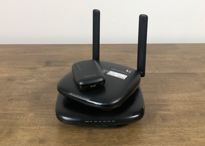

맨 위부터 : UHD4 셋톱박스, GWW2 공유기, ONT 모뎀.
GWW2와 GHW ax 둘 다 비슷하게 생겼습니다
외관

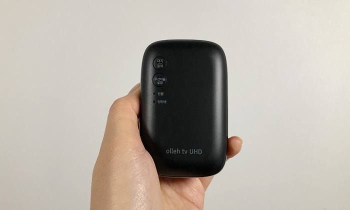

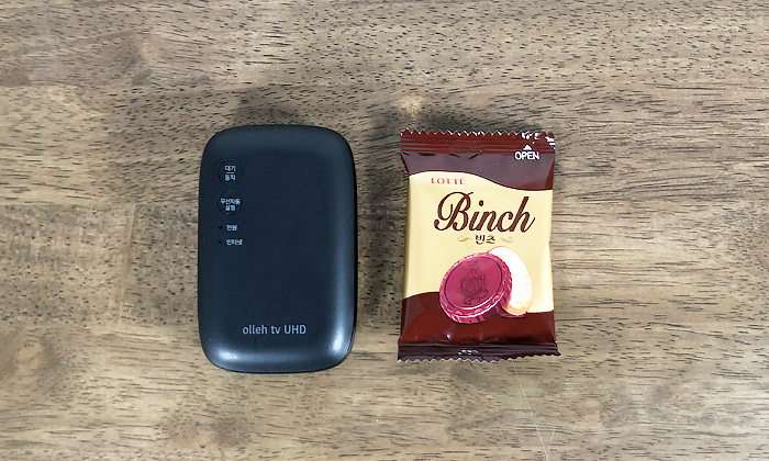

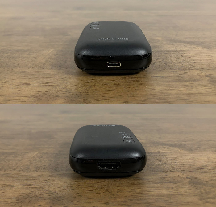

57 x 88.8 x 23.15mm 라는 제원으로는 실제 크기가 와닿지 않으시죠? 딱 빈츠 과자 크기입니다^^;
이 크기에 각종 칩셋과 마더보드를 쑤셔넣었다고 생각하니.. 새삼 현대과학의 위대함을 느낍니다.
초소형으로 변신한 만큼 잃은 것도 많습니다. 단자는 오직 HDMI와 USB-C 타입 뿐입니다!
광출력(OPT), USB 3.x 단자가 없으니, USB 저장소를 통해 동영상을 시청하거나 광출력 단자 ↔ 스피커를 직결하는 것은 불가능합니다;

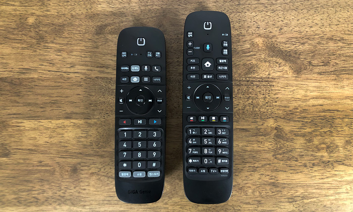

좌측은 RC8.0 UHD라 불리우는 구형 리모컨,
우측은 RC9.0 UHD 신형 리모컨입니다. (UHD4 셋톱박스에는 RC9.0이 공급됩니다)
조금 더 길어졌고 [키즈, 추천, 월정액] 등의 버튼이 추가되었습니다. 그닥 유용하게 쓰이진 않을 것 같네요;; 차라리 유튜브 바로가기나 넣어주지..
리모컨 음성 인식은 지원하지만, 이어폰 연결단자(3.5파이)가 삭제되었습니다. ㅠ 블루투스 이어폰을 페어링해서 사용하는 수밖에요^^;

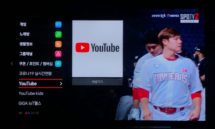

드디어 지원되는 유튜브
유튜브 / 유튜브 키즈 앱을 정식으로 지원합니다! 사실 KT 셋톱박스들은 AOSP 기반 운영체제이니,  Youtube 앱을 적용하는데 기술적 애로사항은 크게 없을 겁니다.
하지만 주력 셋톱박스인 기가지니2에서는 여전히 앱(전용 어플리케이션) 방식이 아닌 웹브라우저 방식으로 Youtube가 구동됩니다. ㅠ 구글에게 지불할 라이선스 비용이 부담스러웠던 걸까요?
짤방 재활용 : 돈 없으십니까, KT님..?
기가지니2를 사용해보신 분들은 공감하시겠지만.. 웹브라우저 + 리모컨 조합으로 유튜브를 이용하면 = 몸에서 사리 나옵니다... 부디 UHD4 이후 셋톱박스들도 유튜브 정식 앱을 지원하길 기원해봅니다. ^^;

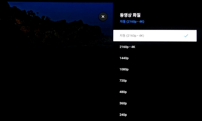

wz_1893618444_ca538c343179bf0fbdfab6cd10469afd.jpgUHD4 셋톱박스에서는 유튜브 4K 영상도 오케이.
기가지니2의 웹브라우저 방식에서는 최대 1080P까지만 지원되고 있었습니다

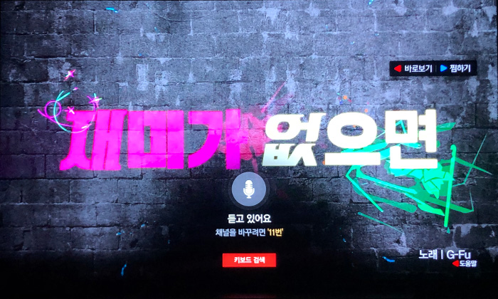

막상 쓸 일이 많진 않습니다만, 음성(발화)를 통한 명령이 가능합니다. 기가지니2처럼 셋톱박스 본체에 MIC가 내장되어 있진 않고요~ 리모컨을 통해서만 음성인식이 가능해요.

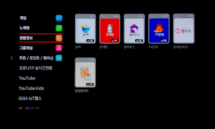

여전히 쓸모없는 끼워팔기 앱
전기자동차가 길거리를 돌아다니는 2020년 문명시대에도, KT는 여전히 레트로한 감수성에 취해 있습니다.
스마트폰으로 2초면 검색할 수 있는 날씨와 운세 정보를 굳이 셋톱박스에서 본다니요...? 게다가 날씨, 운세 등 각종 앱 진입 시에는 약 10초의 로딩 시간이 발생합니다
10초...
10초...
이 스마트한 오늘날에...
날씨 보려고 10초라....
그리고 안 궁금하시겠지만 운세방은 무려 유료서비스입니다. 1일 이용권은 5,500원! 월정액은 8,690원! 제가 살고 있는 세상이 1999년인지, 아니면 2020년인지 헷갈리는군요. 이것이 호접몽..?

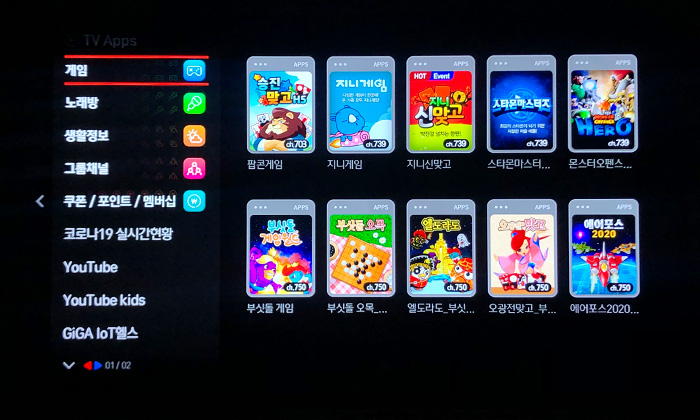

게임도 있습니다.....만... 역시 약 10초의 진입 딜레이가 존재합니다.
혹시나 해서 직접 맞고를 해봤는데, 평범하고 밍밍합니다. 그것보다.. 정말 미칠듯이 느려서 게임할 맛이 전혀 나지 않았습니다.
참고로 온라인 대전 기능이 지원되니, 전국 수~많은 KT 유저들과 피땀 어린 전투를 치를 수 있습니다. 저는 맞고 3연승하고 껐습니다. 너무 느려서 도저히 흥이 나지 않더군요.

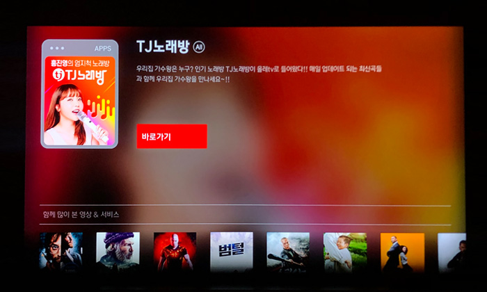

TJ노래방 앱도 있습니다. 이미 예상하셨죠~? 당근 유료입니다.
매일 1회 무료곡 제공!
1일 이용권은 1,100원!
월정액은 4,290원!
정말 궁금합니다만 이 유료 앱들을 이용하시는 분이 얼마나 될까요.

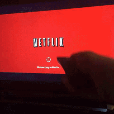

드디어 넷플릭스가 지원될 예정입니다! 지원됩니다! (11.12 업데이트 완료)
넷플릭스의 압도적인 인기 앞에서는 KT도 어쩔 수 없나 봅니다. ㅎㅎ 얼마전 넷플릭스 KT간의 전략적 제휴가 성사되어 KT의 셋톱박스에도 넷플릭스 전용앱이 탑재되기 시작했습니다. (지난 8월부터 순차적으로 업데이트 중입니다)
주력모델인 기가지니2 UHD2셋톱박스는 이미 업데이트가 완료되었고요~ UHD4 셋톱박스는 10월 19일로 예정되어 있습니다.​ 많이 늦어졌지만 11월 12일 부로 신규 셋톱 & 기존 셋톱 모두 탑재 완료되었습니다! ^^
