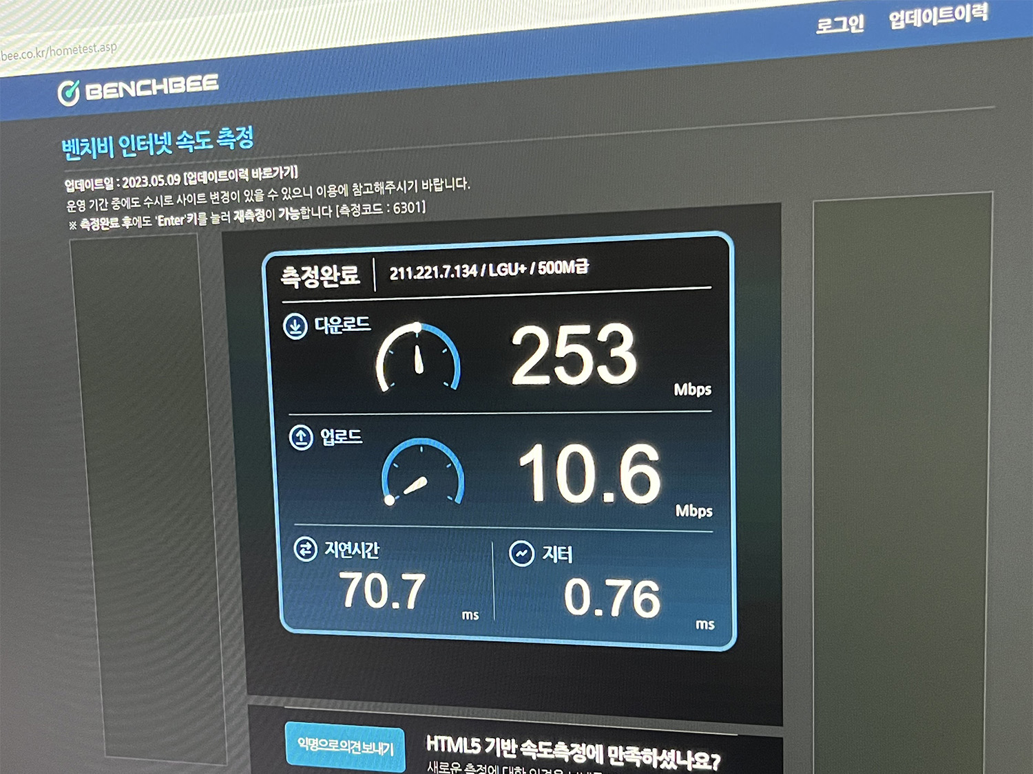

    @곽은정위에서 서술한후 벤치비에서 측정한 결과입니다 집에서 쟀을때와 크게 다르지 않네요..
    @아원딸투파파화답해 주셔서 감사합니다~! 😊
    첨부해 주신 사진을 보니 측정 결과가 녹록지 않군요ㅠ
    단순 대역폭 뿐 아니라 지연 시간도 매우 높게 측정되고 있습니다.
    (지연 시간은 10ms 이하로 측정되어야 정상이에요^^;)

    즉 아원딸투파파님께서 겪고 계신 품질 문제는
    "원천 인터넷 망이 변변치 못한 것"이 원인이라 볼 수 있습니다.
    물론 다른 문제가 복합적으로 발생했을 가능성도 있겠지만
    해당 문제(=비대칭형)가 최종 빌런(?)이라 보셔도 무방해요.
