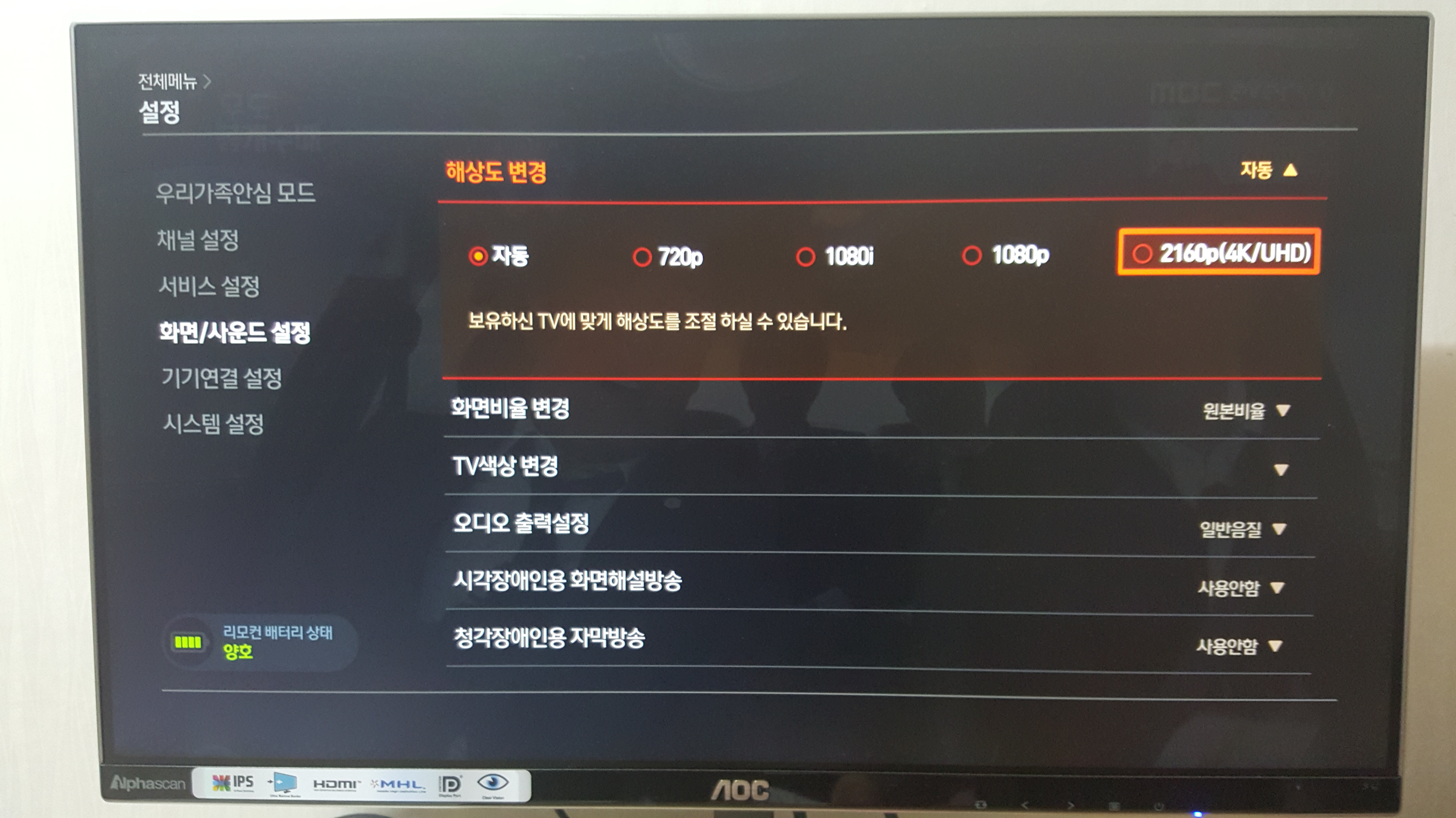

    1.
    오! 물론 있습니다 ^_^
    제가 아래에 사진을 첨부할텐데요~!
    설정 > 화면설정 > 해상도변경 쪽으로 가신다면
    1080P 1080I 2060P 등의 해상도를 수동으로 조정하실 수 있습니다 ^^
    참고로 BTV의 셋탑박스는,
    타통신사의 셋탑박스와는 달리 FPS 수동설정이 존재하지 않아요~ ^_^;;
    즉, 화면 해상도만 설정하면 자동으로 FPS 설정이 되지요~!

    이게 제가 BHX-UH200 셋탑박스를 사용했을때 해상도 설정화면입니다!
    (컥... 사진 크기가 너무 크네용..ㄷㄷ)
    만약에 이번에 새로 나온 BKO-UH400로 설치받으셨다면
    아마도 메뉴가 조금 달라졌을 수도 있겠는데용~
    설정메뉴로 들어가셔서 찾아보신다면 해상도 변경 가능한 메뉴가 있을 겁니다 ^_^
    만약 FHD TV를 사용하신다면 2160P로는 변경하시지 마시길 바랍니다~!!
    아예 까만 화면으로 바뀌어버려서 다시 설정을 되돌리기가 어렵거든요 ^^;;
    (제가 전적이 있습니다... ㅎㅎ;;)

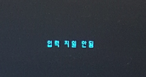

    @김사라FHD인데 실수로 2160으로 해상도를 맞춰버려서 까매졌습니다 어케 되돌려 놓지요?
  • 제발
    @김사라FHD인데 2160으로 해상도를 맞춰버렸습니다 어케 다시 되돌려 놓나요? 어떻게 해결하셨습니까?

    FHD TV에서 UHD 2160 해상도로 맞춰버리셨군요...!
    아마도 제가 첨부한 사진처럼 "입력 지원 안됨"이라는 화면이 떴을텐데요!
    물론 그대로 놔두시면 대략 10초 뒤에 원래 설정으로 돌아가긴 합니다만
    실수로 확인을 눌러버리신 것 같습니다 ㅠㅠ
    그러나 염려마세용 ^_^
    바로 셋탑박스를 다시 키셔서
    리모컨의 [조용히] 버튼을 5초정도 꾸욱~! 누르고 계시면 됩니다 ;D
    다시 설정을 원복하는 메뉴가 나오고,
    확인을 누르시면 처음 설정으로 돌아가게 됩니다 ^▽^
    댓글을 보신다면 바로 시도해보시면 좋겠습니다~
    혹시나 설정이 원복되지 않는다면 SKB 106번으로 전화하셔서
    셋탑박스 신호 초기화를 요청해주시면 좋겠습니다 ^^;; ~!!
