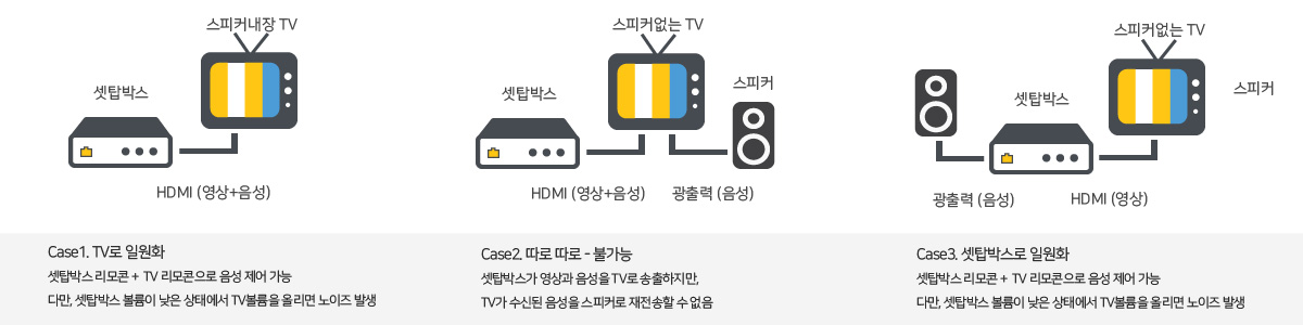

TVG 우퍼 셋탑박스를 이용하려다가 백메가의 글을 보고 따로 사는게 좋다는 글에 따르려고 합니다.^^
먼저 제가 이쪽에 좀 무지한 지라 질문이 무식하더라도 용서바랍니다^^;
보니까 TVG 셋탑박스에 광출력이 있던데, 이 광출력을 사운드바에 따로 연결하면 TVG 리모콘으로 사운드바 음량도 조절이 가능한가요? 사운드바를 TV에 연결하는 것과 셋탑박스에 연결하는 것은 무슨 차이가 있을지요? 어떠한 방식으로 연결하여 사용하는 것이 더 좋은지 전문가의 조언(?) 부탁드리겠습니다. 그리고 혹시 추천하시는 TV 사운드바가 있을지요? (20만원 내외의 보급형) 항상 게시판을 보면 모르는게 없으셔서^^; 별걸 다 질문드리게 되네요ㅎ 감사합니다.^^

    먼저.. 사운드바 연결방식에 대해 말씀해주셨는데요,
    첨부한 이미지를 봐주시겠어요~?
    백메가의 개발팀에서 그려준 그림인데요,
    깔끔하게 잘 정리되어 있어서 이해가 쏙쏙 되실 거예요♡
    이미지를 보시면 Case1은 스피커가 내장된 TV를 사용하는 경우로
    영상과 음성 모두 지원하는 HDMI선을 연결하여 TV시청을 합니다.
    (대부분의 가정에서 이 방식으로 사용하고 있지요ㅎㅎ)
    사운드바를 별도로 연결해서 이용하신다면
    Case3 방식으로 이용하는 것이 일반적인데요,
    Case2의 방법으로도 가능하기는 합니다.
    이것은 TV bypass(바이패스) 문제라고 해요.

    예전 LG의 TV제품은 Case2와 같은 구성에서
    bypass가 가능했었는데 삼성 제품에서는 불가능했습니다.
    (현재는 제품마다 달라요ㅎㅎ)
    참고로 Case2를 "광출력"이 아닌 다른 방법으로 이용할 수도 있어요~!
    이를테면 TV수상기에 "이어폰 출력" 단자가 있는 경우랍니다.
    이 경우, TV가 HDMI 입력받은 소스를 -> 이어폰 출력단자로 내보낼 수 있거든요.
    말 그대로 "출력 단자"니까요 +_+
    즉, 셋탑박스 -> HDMI -> TV -> 3.5파이(이어폰단자) 출력 -> 3.5파이 단자 스피커
    위와 같이 연결해서 이용할 수 있답니다.

  • G****
    역시 믿고 묻는(?) 백메입니다! 그림과 설명이 이해가 쏙쏙 되네요!! ^^ 사운드바는 결국 셋탑박스에 연결하면, 셋탑박스로 음성조절이 가능한 거였군요. 원천소스가 TV가 아니라 셋탑박스인지 오늘 처음 알았네요 ^^; 답변 진심으로 감사드립니다~
