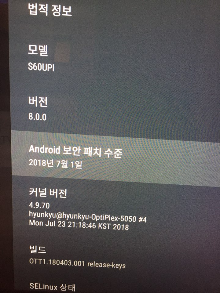

    1) 동일한 기종의 셋탑박스로
    2) 오레오 업데이트(8.0.0) 하고
    3) ES파일 탐색기를 이용해
    4) 대용량 파일시스템(NTFS)의 USB(2개)를 진입 + 동영상 테스트 해봤는데...
    => 너무 잘 되네요..... ^_^;;;
     차라리 안되었으면 이해가 됐을텐데
     일관성 없는 모습에 당황했습니다;;
    (STB 안드로이드 버전은 이미지로 첨부했습니다!)
    음... 아마 최신 업데이트 후 운영체자가 꼬인게 아닌가 싶은데요...!
    워낙 복잡한 시스템이라 정확하지는 않습니다... ㅎㅎ;
    조금만 더 기다려주시겠어요!? :)
    다른 방법으로 몇가지 더 확인해보는 중입니다
    결과가 나오는대로 안내 도와드리겠습니다

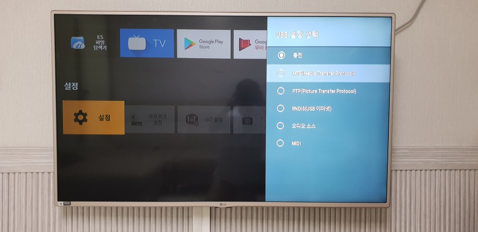

    아래 방법을 한번 시도해보세요 :)
    아마도 진입방법은
    TV리모컨의 [메뉴] 버튼을 누르고 -> [TV앱] 항목을 들어간 뒤 -> [설정]에 들어가겠습니까?
    이렇게 하면 우측에 설정 팝업이 뜰 거에요~
    [설정]의 리스트 중 -> [정보]에 들어가시면 -> "빌드번호"가 노출될텐데 이를 연타(?!)해주세요!
    그러면 개발자 모드가 활성화 될 겁니다
    이 상태로 다시 [설정] 리스트로 돌아가시구요~
    아까와는 달리  [개발자 옵션]이라는 선택지가 추가되었을 겁니다!
    1) 개발자 옵션내의 USB 설정 선택에서 -> MTP (Media Transfer Protocol) 활성화가 체크되었는지 확인해주시겠어요?
    2) USB 디버깅 활성화를 ON 시켜주세요
    즉, USB디버그 모드 / MTP 이 2가지가 활성화 되면 됩니다~!
    => 그리고나서 USB 접속을 진행해보시겠어요!? :)
     이 방법 또한 불가능하거나..
     만약에 애초부터 기본값이 MTP로 설정되어 있었다면...
     다시 말씀해주시구요!!! ㅠㅠ
  • ic****
    다시한번 정성스러운 댓글에 감사드려요. 모두 최신상태로 업데이트 되어 있는 상태구요..
    집에가서 확인해보니 usb디버그모드, mtp 모두 비활성화가 되어 있었구요...
    활성화기켜서 다시 한번 해보니 여전히 안되네요.

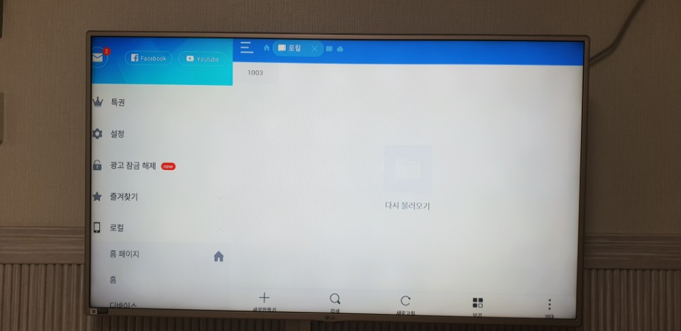

    그래서 다시 확인해보니 USB 설정 선택에서 mtp모드가 아닌 충전모드로 돌아가 있더라구요. 근데 자꾸 mtp모드로 바꿔도 충전모드로 바뀌어져 있습니다.  그래서 그런지 안되네요.
    그림에서 표시되어 있는 부분 맞죠?  저거 누르면 표시할 파일이 없다고 나옵니다.

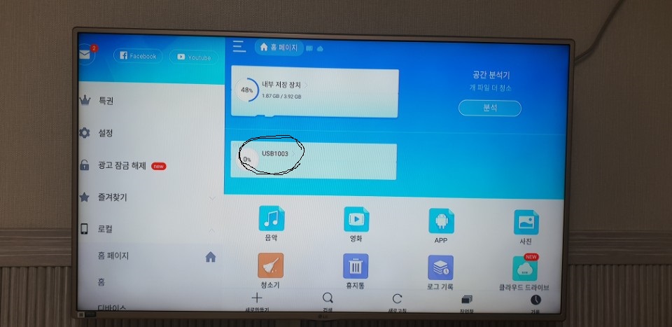

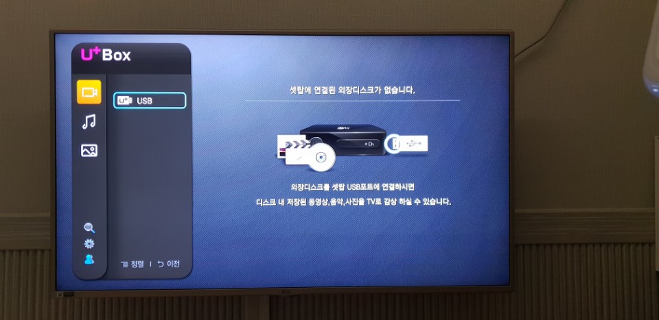

    어제 집에가서 다시 해봤지만 안타깝게도 전부 안되네요.
    참고로 usb모델명은 샌디스크 scdz48 과 모델명이 파악 안되는 것이었습니다. ㅠㅠ
    기본프로그램이로 검색하면 그림과같이 나옵니다. 아마 usb자체를 인식못하는거 같은데 es파일탐색기에서는 인식은하나 파일은 읽지 못하는거 같습니다.
