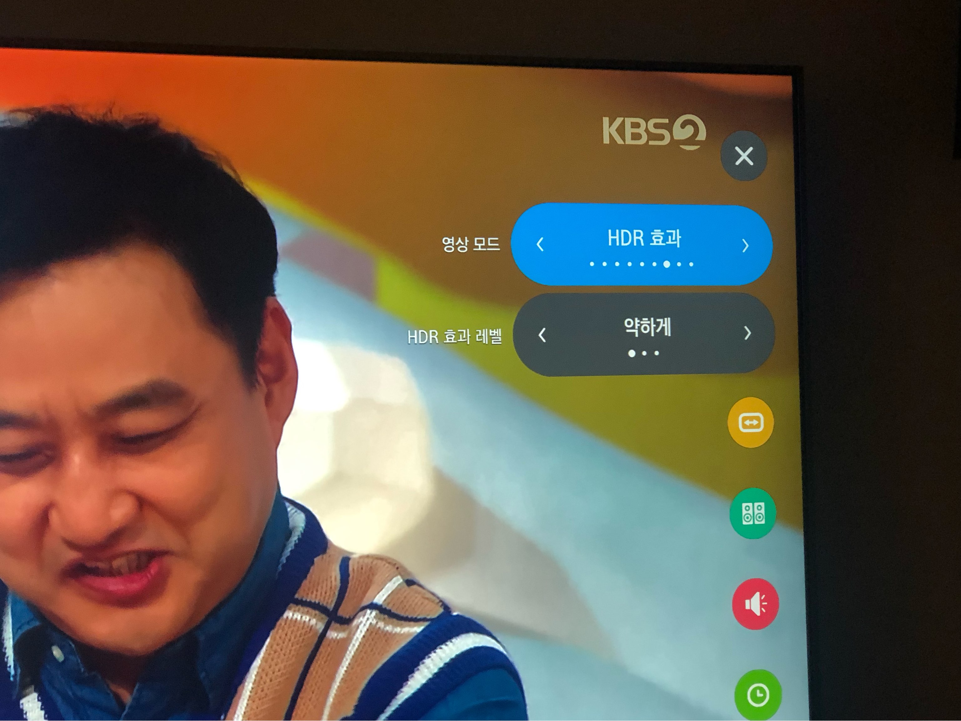

김사라
2019-03-05
@폰스스톤
오! 폰스스톤님~
정말 죄송하게도...
어떠한 메뉴가 안바뀐다는 것인지 조금 이해가 되지 않습니다 ㅠㅠ
저희 직원이 확인한 바로는
셋탑박스에는 HDR 메뉴가 없구요~!
항상 HDR ON 상태입니다
이 상태에서 TV 수상기에서 HDR 메뉴를 ON / OFF 시킨다면
적용 여부가 바뀌는 것이랍니다~!
첨부한 사진은 TV의 HDR 옵션인데요! ^^ (셋탑박스가 아닙니다!)
이를 조정하면 영상의 색이 바뀐다고 하네요~
즉, HDR 기능이 작동하는 것이죠!
폰스스톤님께서도 TV 옵션에 있는
HDR 기능을 조금 조정해보시면서
영상의 색이 변하는지 확인해보시겠어요~!?
확인 부탁드립니다 >_<~!!

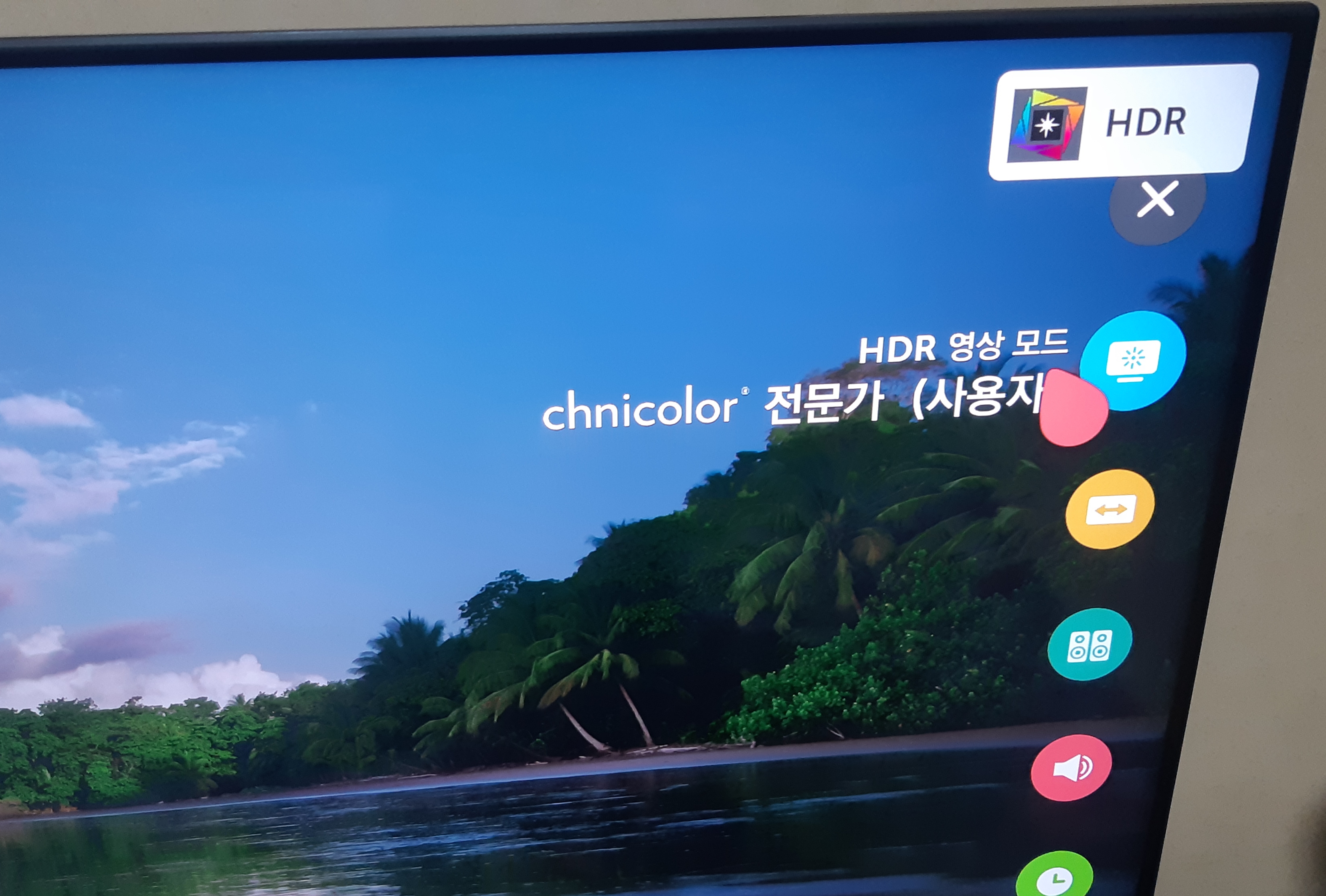

폰****
2019-03-05
@김사라
저 hdr 효과 약하게 강하게 이런식으로 나오는건 hdr 적용이 안되는거고
hdr이 적용되면 hdr 영상모드로 바뀌어요
답글 달기

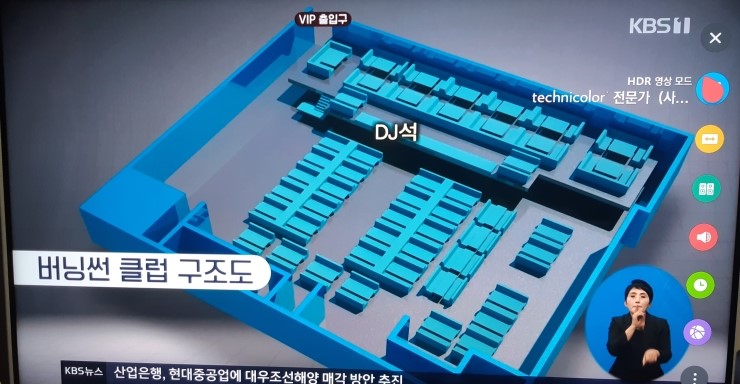

폰****
2019-03-05
@김사라
방금 유투브 찍어온건데요
hdr 적용된거면 켜자마자 hdr표시가 화면에 나오고 hdr 영상모드로 바뀌어요
현재 hdmi 1번단자 사용중이고 1번을 온오프해봤어요
답글 달기
