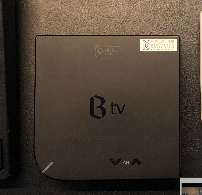

3. 디자인은.. 저는 괜찮아 보입니다! ^_^
스마트2에 비해서 동글동글함이 사라지긴 했지만,
작고 모던해서 세련돼보이거든용
지금 찍어둔 항공샷을 하나 첨부입니다!
한번 참고해보셔용 ^^

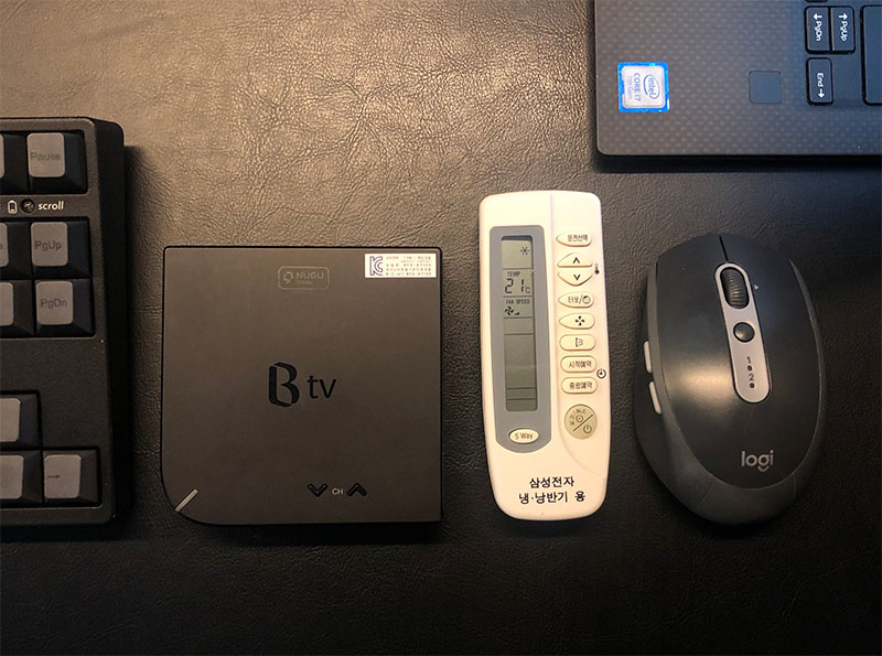

운영진 김사라
크기를 가늠하시려면 요 사진도 한번 봐주세요!
키보드 세로 보다 조금 작은 정도 크기 입니다 ㅎㅎ
정말 많이 콤팩트 해졌지요~? ^_^

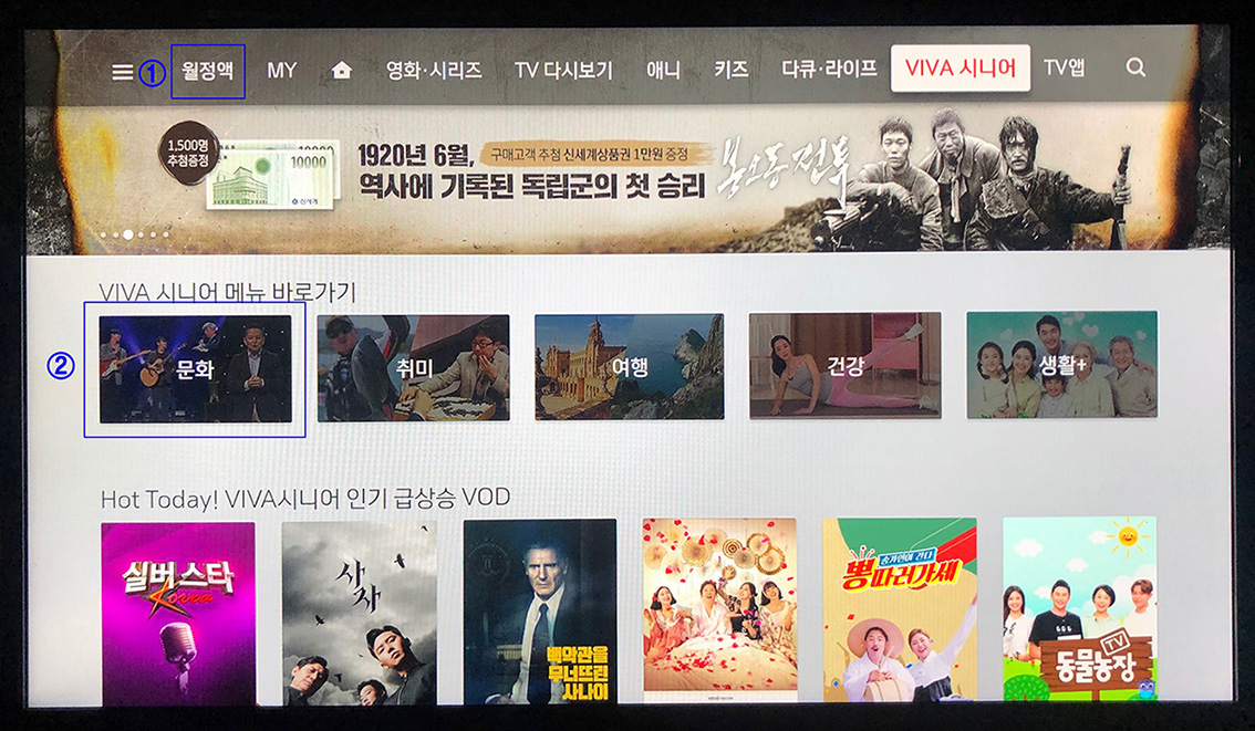

1. 전 스마트3 UI 메뉴 이동할때 버벅임 증상이 있어요. VOD 컨텐츠 목록에서 "썸네일" 간 이동시 반응도 늦고 마치 성능은 딸린데 억지로 실행시키는 부자연스러운 증상이랄까요?
버벅여도 이동은되지만 "아~이거 왜이래?" 할정도 ㅋ
전 개인적으로 btv 3세대 CPU가 기존보다 소폭상승됐다는거에 딱히 공감을 못하겠어요 ㅜ

질문1) UI메뉴를 이동할 때 버벅이는 증상이 있다고 하셨는데
이미지의 ①번 "월정액"에서 -> MY 또는 TV다시보기, 애니, 키즈 등
다른 메뉴로 이동할 때의 버벅임을 말씀하시는 것이죠?
이 상황이 맞다면 저도 메뉴를 이동할 때(예시: 월정액에서 -> MY로 넘어갈 때)
살짝 버벅이는 게 있었습니다. 1~2초정도 지연되는 느낌이었어요.
이동되는 페이지에서 보여줘야 하는 게 많다보니 (각종 VOD 컨텐츠 목록이요!)
조금의 지연이 있는 게 아닌가 싶습니다ㅠ
그리고 썸네일!
말씀하신 썸네일은 이미지의 ②번과 같은 작은 네모박스 썸네일을 이야기 하시는 것이죠~?!
제가 각 카테고리별로 VOD컨텐츠 목록과 특정 프로그램으로 들어가
회차 정보를 보며 이동해 봤는데 이 때에는 반응속도가 느린 게 전혀 없었습니다.
문제없이 촤르륵 잘 넘어갔으며 부자연스러운 느낌도 없었어용~!

1. 다행히도 유튜브 소리 문제는 완전히 해결되었습니다
실시간 시청할 때 볼륨이 14였다면
-> 유튜브 들어가도 14가 계속 유지되고
-> 나가기해도 14 그대로 유지되었었어요~!
이재민님의 소중한 고막..ㅠㅠ 을 이제는 지킬 수 있게 되었습니다 ㅎㅎ;;
2. 제조사는 희한하게도 폭스콘 입니다 ㅎㅎ
국내 통신사 셋탑박스 제조사로는 처음 선택하는 것 같네요!
작고 모던해서 세련돼보이거든용
한번 참고해보셔용 ^^

(이미지를 따로 첨부해 드렸으니 이미지도 같이 봐주세요!ㅎㅎ)
그리고 썸네일!
