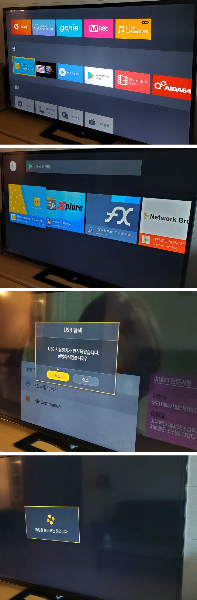

김사라
2019-10-16
요기 첨부한 사진을 함께 확인해주시겠어요~? :)
집에 있는 백메가 동료를 닥달(?)해서 (LG 셋탑 사용자입니다)
실제 셋탑 상에서 진행되는 TV 화면을 찍어봤습니당 ㅎㅎ
참고하여 진행해보시면 좋겠습니다!
답글 달기
