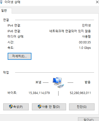

KT 전용 오피스텔에서 기가 인터넷 사용중입니다
500Mb짜리 인터넷을 사용중인데요
사진처럼 이더넷까지는 1Gbps가 잡히는데

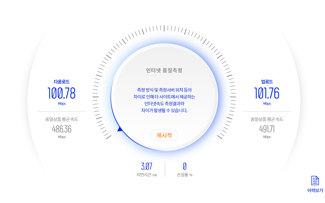

속도측정하면 100메가로 잡힙니다
실제 속도도 100메가급이구요
공유기 없이 다이렉트로 데스크탑에 연결되고 있습니다
랜선도 바꿔봤는데 변화가 없네요
이건 무슨 문제일까요?
    안녕하세요, dlfs님~!
    자, 말씀해주신 상황이라면
    우선 공유기 문제는 아니겠군요 +_+
    그렇다면... 다른 쪽에서 원인을 찾아보아야 하는데
    네트워크 문제가 은근히 복잡다단한지라
    요 상황만으로는 무엇이 문제일지 예상해보기 어렵습니다ㅠ
    하여 조금 더 자세한 상황 확인이 필요해요^^;;
    1. 하여 여쭙습니다~!
    랜선 교체는 Cat 5e 이상 규격의 케이블을 따로 구입해서 해주건가요?
    Cat 5 이하는 기가급 속도를 지원하지 않아
    돌다리도 두들겨보고 건너는 심정으로 케이블 규격을 확인해주세요 +_+
    2. RJ45 단자의 연결이 불량할 수도 있습니다.
    즉, 이물질(먼지)가 끼어있거나 연결이 헐거워서 생긴 문제일 수도 있지요.
    "에이 설마~" 싶을 수도 있지만.. 의외로 많이 일어나는 문제입니다 ㄷㄷ
    하여 혹시 모를 이물질 제거를 위해
    PC에 연결되어있는 이 단자를 뽑아서 호호(!?) 불어서
    다시 한 번 연결해서 사용해주세요ㅎㅎ
    3. 인터넷 어댑터(랜카드) 노후화 문제가 있을 수도 있지만
    사실 이 문제는 흔히 나타나는 일은 아닌지라
    이것이 문제 원인은 아닐 것으로 예상되어요^^;
    자~! 결론적으로...
    일단 2가지 확인이 필요합니다ㅎㅎ
    1) 랜선 교체는 Cat 5e 이상 규격으로 교체해주신건지 확인해주시고요 +_+
    2) 랜선을 빼고 RJ45단자 부분을 호호 불고
      꽉 다시 재연결하여 어떤지도 한 번 확인해주세요.
    의외로 이 단순한 방법 확인으로 해결된 경우를 많이 봐왔기 때문에
    dlfs님께서도 이 중에 문제 원인을 찾을 수도 있습니다.
    또한, 혹~~~시나 해서 강조의 의미로 덧붙여 말씀드리면
    속도 측정을 할 때에는 대역폭을 잡아먹는 프로그램은
    모두 미리 꼭꼭 꺼주셔야 합니다^^;
    은근히 많이하는 실수여서 말씀드려요ㅎㅎ
    혹시 위 방법으로 확인해보았음에도 동일하거나
    또 다른 궁금증이 있으시면 편하게 말씀 남겨주시고요~
    믿고 문의주셔서 감사드립니다^^
