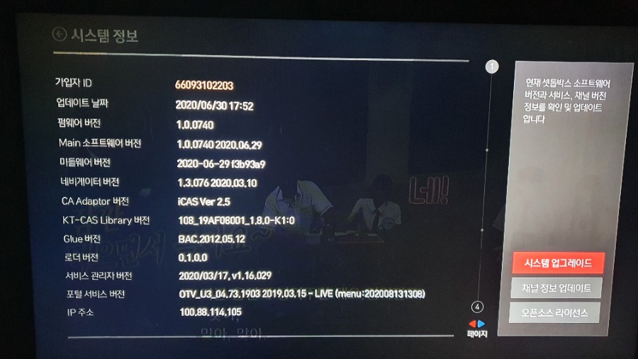

  • star****
    @이상희진짜 자세하게 설명해주셔서 감사합니다.
    오늘 저녁 먹고 야구 보는데... 이건 너무하네요.
    프레임 드랍이 40초마다 나타나네요.
    축구경기는 키퍼가 롱볼차면 공이 사라졌다가 나오고
    심지어 공이3개로 나오고... 야구중계도 마찬가지로
    수비가 잡은 공 1루 던지는데 공이3개... 40초마다 나나타는 프레임드랍
    다른 글 댓글에 이번주 펌웨어 업데이트 있다고 알려주셨으니 기다려보고
    상황봐야겠습니다.
    결국 가온UHD2 와 기가지니인거 같네요.

  • star****
    @코알라형UHD4 이거 문제 정말 심합니다.
    인터넷 회선이나 TV 문제가 아닌 UHD4 자체 문제더라구요.
    너무 많은 사용자가 같은 증상으로 기존셋탑이나 기가지니로 변경한 사례 많습니다.
    업데이트 일전 확실하게 체크 그리고 업데이트 이후 상황 지켜보는 중ㅇ입니다.

  • star****
    @이상희공유기 설정 집에 들어가서 어떤 부분 설정이 필요한지 살펴보고 정보 드리겠습니다.
    그리고 금요일 새벽1시정도 업데이트 되었어요.
    스포츠중계 이제 잼나게 시청가능하고 화질도 개선, 프레임 끊김 개선, 떨림 개선 다 해결되었어요. 이제 9월15일 넷플릭스만 남았네요
    이 업데이트가 수목금 새벽시간대에 자동으로 업데이트 일정이었고
    잠 잘때 전원 아예 내리는 사용자 업데이트 못 받은 경우는 다음주 화수 이틀 새벽시간대 더 진행되고... 이때도 못 받으면
    목요일부터 전원 넣으면 상시 업데이트로 변경된다고 합니다.
    이젠 UHD4 당당하게 추천할 수 있겠어요.
    기가지니2 냐 UHD4 냐 둘중하나네요.
    USB단자야 뭐 TV에 보통 다 있으니까 큰 문제 없는데...
    필요하다면야 UHD2 IC1100 가온미디어 뿐이네요.
