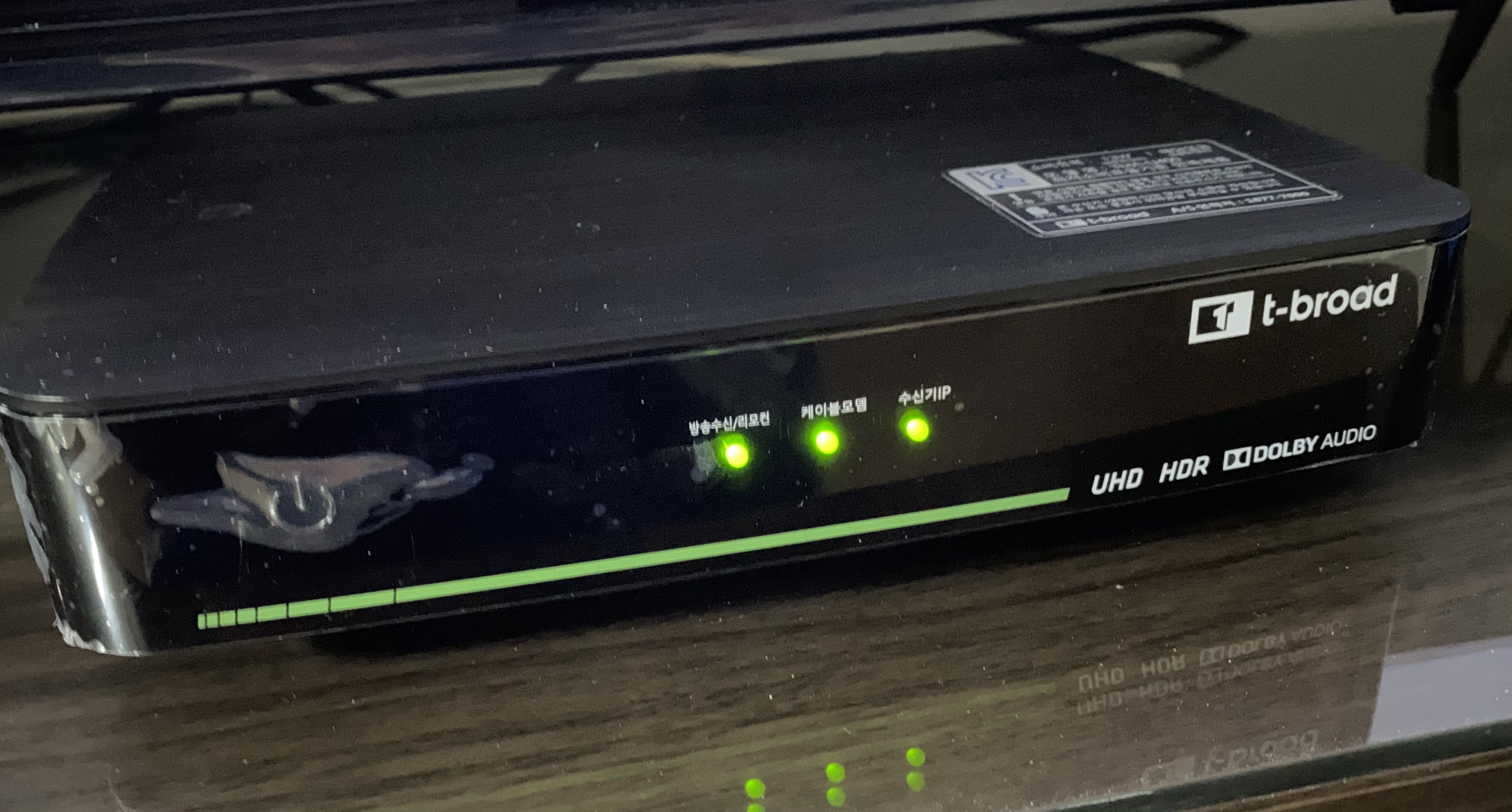

먼저 백메가에 도움되지 않는 문의글 죄송합니다.
원룸건물에 사는데... 건물 자체에 동대물 케이블(티브로드)가 들어와있어서
다른건 설치할 수가 없대요 ㅠㅠ
이번에 삼성 75인치 QT85라는 4백만원대 티비를 구입했는데
사는 집에 기본옵션으로 되어있는 동축케이블 유선방송은 화질이 떨어지지 않을까 싶어...
티브로드 uhd 셋탑을 하려고 하는데
물론 케이블은 취급하고 있지 않아 잘 모르시겠지만
기사에 간단한 스펙은 있는듯 한데 좀 봐주실수 있을지요. 저는 까막눈이라 ㅠㅠ
1. 유선방송 fhd화질과 uhd셋탑 인터넷티비 fhd화질이 차이가 나나요?
이론적으로는 다 fhd라 동일해야 하지 않을까 싶은데...
(어차피 uhd채널은 거의 없으니 결국 TV는 fhd를 많이 볼텐데 이게 차이가 나는지가 가장 궁굼해요!)
2. 어차피 스마트티비라 티비에서 넷플릭스 유튜브 등 기본적인거 다 지원할텐데... 이런걸 지원하는 안드로이드 셋탑 사용시
셋탑에서 유튜브 넷플릭스 사용하는것과 티비에서 유튜브 넷플릭스 사용하는 것 중 편의성이나 어떤 측면에서 차이가 있을지...(더 권장하시는게 있을지..)
3. 티브로드 셋탑이 검색해보니
https://m.blog.naver.com/PostView.nhn?blogId=ittodaynews&logNo=221757437980&proxyReferer=https:%2F%2Fm.search.naver.com%2Fsearch.naver%3Fsm%3Dmtp_hty.top%26where%3Dm%26query%3D%25ED%258B%25B0%25EB%25B8%258C%25EB%25A1%259C%25EB%2593%259C%2Buhd%2B%25EC%2585%258B%25ED%2583%2591
이런 스펙을 가진 듯 하고
모델명은 TMA-U400인듯 한데
1) 이정도면 괜찮은 스펙인지
2) 선택지도 없지만 이정도면 메이저 3사 uhd셋탑에 비해 많이 떨어지는지
3) 메이저 3사 uhd셋탑과 화질면에서 차이가 클지
가 가장 궁굼합니다.
비록 백메가에 직접적으로 도움이 되는 문의글는 아니지만
상황만 되면 무조건 100메가 통해 가입할 미래고객이니... 답변 잘 해주시면 정말 감사하겠습니다!!

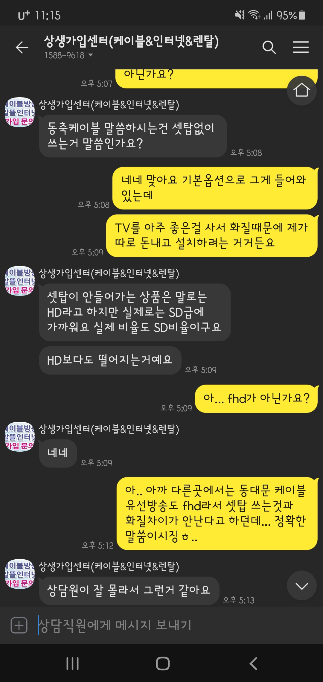

    @이상희답변 정말 감사합니다. 저는 화질!!을 위해서인데... 이게 알려주시는 분마다 답변이 다 달라요.
  • 가****
    @이상희티브로드 상담원은 유선방송은 sd급이라고 화질이 엄청 떨어지고 uhd셋탑을 썼을때 화질이 훨씬 좋아진다고 말하는데...
    저는 화질때문이므로 이 답변이 가장 중요하거든요. 정말 죄송하지만 한번만 더 정확한 답변 부탁드려도 될까요?

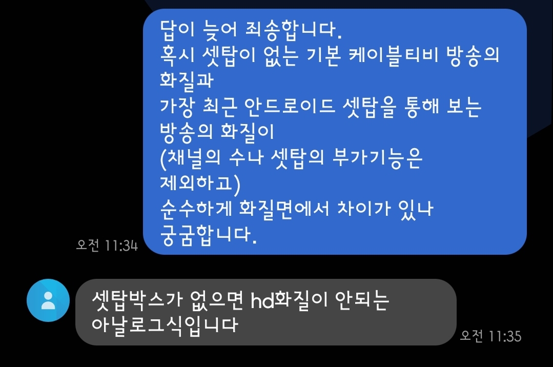

  • 가****
    @이상희또다른 상담원님의 답변입니다 ㅠ 너무 혼란스럽네요 ㅠ
