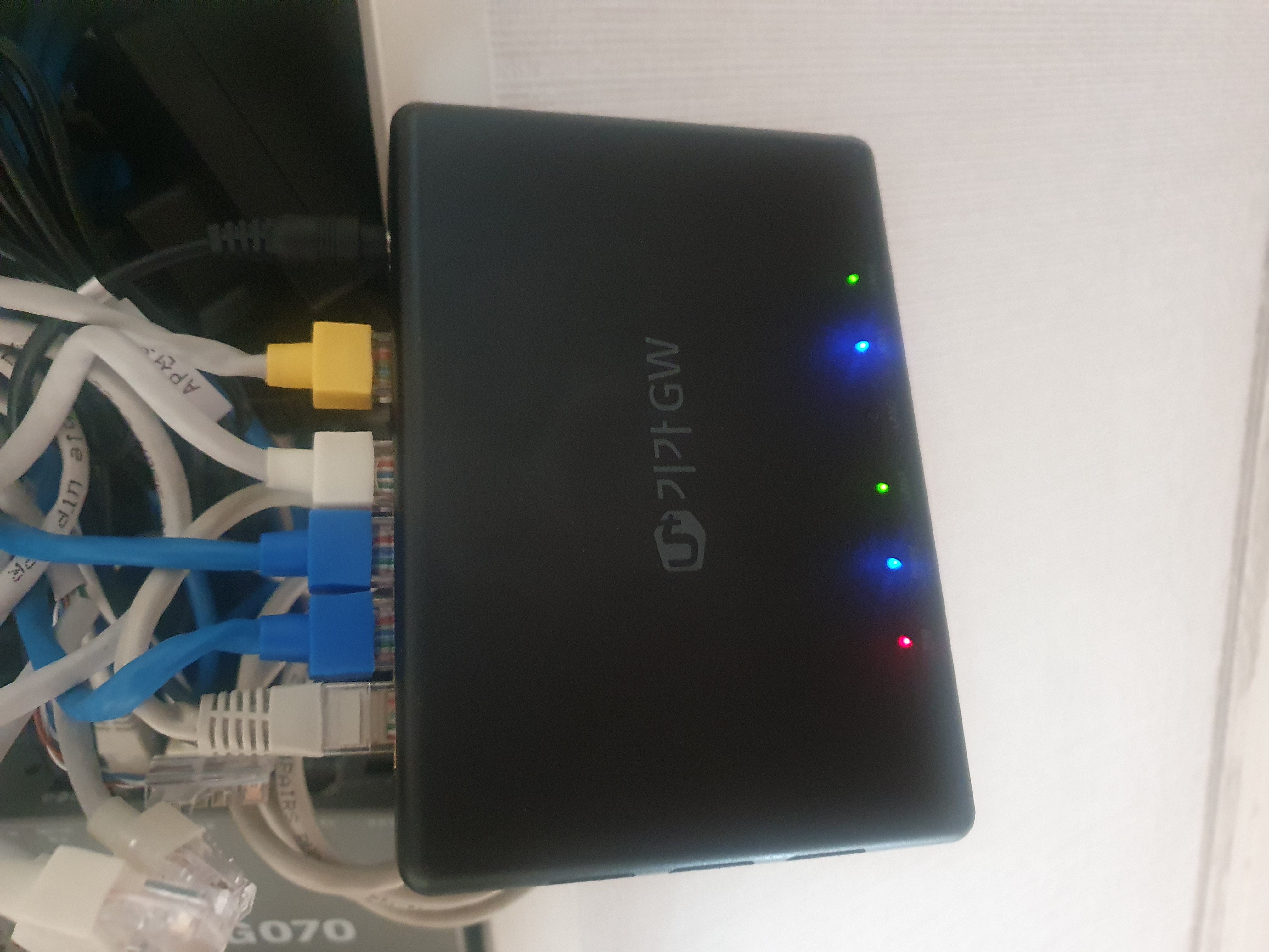

lg 유플러스 500메가 사용중인데.. 한쪽 컴퓨터는 500메가가 정상속도로 나오는데 한쪽 컴퓨터는 100메가로 속도가 제한되어있습니다.
  • 캬****
  • 조회 9,238

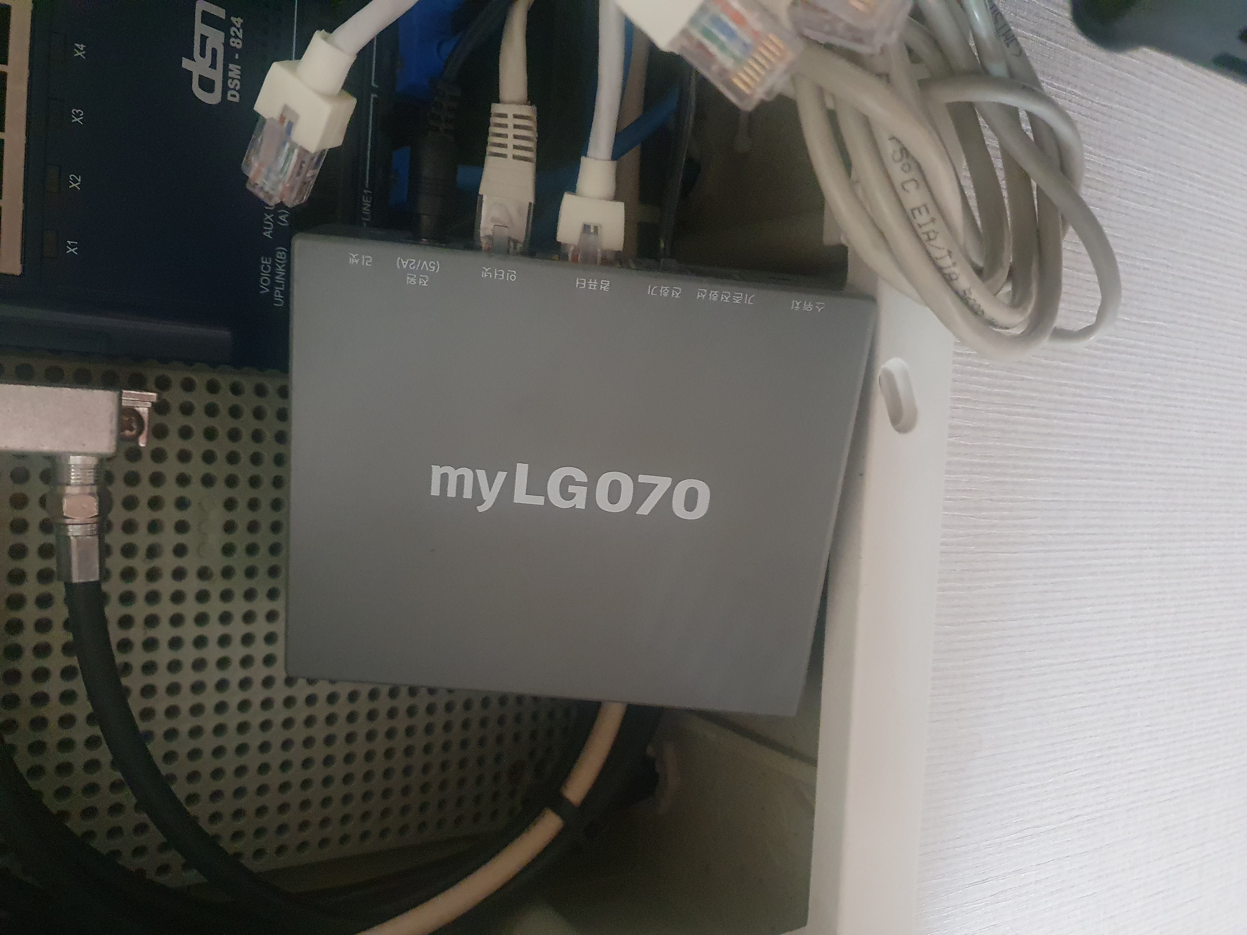

1번째 (LG070 - 지금 현재 집 전화기를 사용 중이지 않습니다.)
2번째 hgwd-1g 사용중입니다.

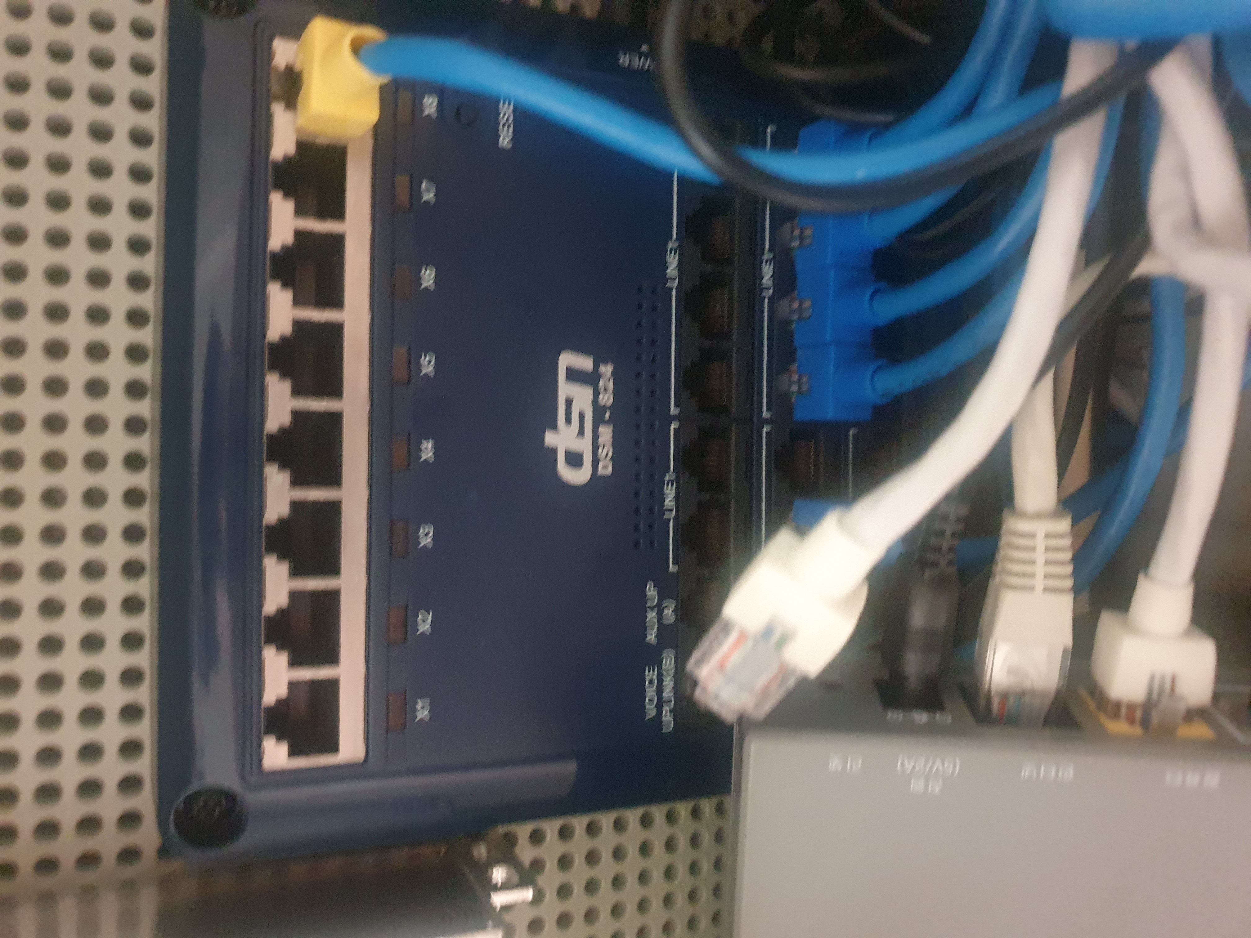

3번째 홈허브 사진입니다.
작은방 2개에 각각 컴퓨터를 연걸해서 사용 중인데
한 방은 500메가가 나오지만 한 방은 나머지 한 방의 사용유무 없이 100메가로 사용이 제한됩니다.
인터넷 검색을 해보니 홈허브에 꽂혀있는 렌선을 인터넷 모뎀에 꽂으면 된다고 하는데 홈허브에 있는 모든 케이블을
HGWD-1g에 꼽아도 500메가로 속도가 올라가지가 않습니다. 100메가로 제한이 됩니다.
HGWD-1g 제일 왼쪽선은 lg070 인터넷에 연결되어있으며, 2번째 셋톱박스, 3번째는 불이 들어오지 않습니다. 4번째 셋톱박스 마지막 5번째선은 아파트 내부? 선인 것 같습니다.
인터넷 검색을해보니 LG070을 사용하는 대신 기가공유기를 사용하시는 거 같은데 일단 작은방 선이 어떤 것인지 홈허브에서 모두
꼽아 사용하였지만 찾지를 못하였습니다.
해결방법을 혹시 아시면 도움 좀 부탁드리겠습니다.
ps) 랜선은 기가 지원하는 렌선입니다.
    안녕하세요, 캬캬님~!
    헛 통신단자함 내에
    MyLG070 단말기(모델불명), 게이트웨이(HGWD-1G), 패치패널이 난립하는 상황이군요^^;
    하지만 정확한 내부 네트워크 연결 모식도가 없는 상황인지라
    사진만 가지고 연결구성을 오롯이 추론해낼 수는 없습니다;;
    다만, "홈허브"라 말씀하신 객체는
    공동주택에 기본 옵션으로 제공되는 패치패널(사진 상의 파란색 단말기)을
    말씀하신 것으로 해석되어요.
    해당 단말기인 DSM-824는 대신네트웍스에서 공급된 모델로
    유선통신(ethernet)을 100base로 지원하고 있기에
    이 단말기(캬캬님께서 말씀하신 홈허브)를 경유하는 순간 ->
    하위 단말기(컴퓨터)는 모두 100Mbps로 연결되는 것이 순리입니다ㅎㅎ
    쉽게 생각하시어 동맥경화 현상을 연상하셔도 무방합니다.
    심장이 아무리 혈액을 열심히 펑핑해도 대동맥이 다른 사람들의 1/10 수준 직경이라면
    혈액 공급이 원할하지 않잖아유~?
    하여 원론적으로는 각 방으로 향하는 UTP케이블(일명 랜선)을
    모두 HGWD-1G에 직결해야 하는 것이 맞습니다.
    허나, "특정방" 한 곳에 향하는 네트워크가 100base(100Mbps급)으로 협상된다면
    이 원인은 3가지 중 하나예요.
    1) 특정방까지 향하는 UTP케이블이 HGWD-1G에 체결되어 있지 않은 상황일 수 있습니다.
    캬캬님께서 찍은 사진은 단자함 내 난립되어 있는 UTP케이블이 보일 뿐,
    각각 UTP케이블이 종단(목적지)까지 제대로 향하는진 알 수 없습니다.
    즉, 특정방 ↔ 통신단자함까지 향한 UTP케이블이 HGWD-1G에 직결되지 않고
    my070 단말기와 직결되어 있을 가능성이 있어요~!
    물리적인 연결 구성을 확인해보시겠어요? +_+
