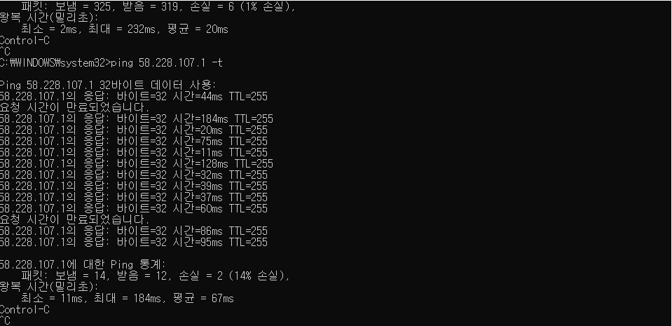

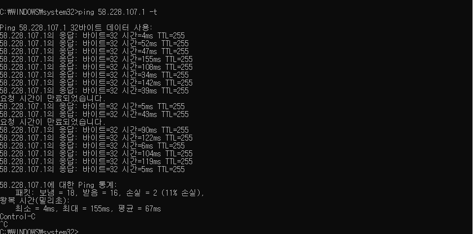

일정시간 컴퓨터를 사용하거나 특정 프로그램을 사용하면 인터넷속도가 느려지고 핑이 엄청 튀는 현상이 일어납니다.

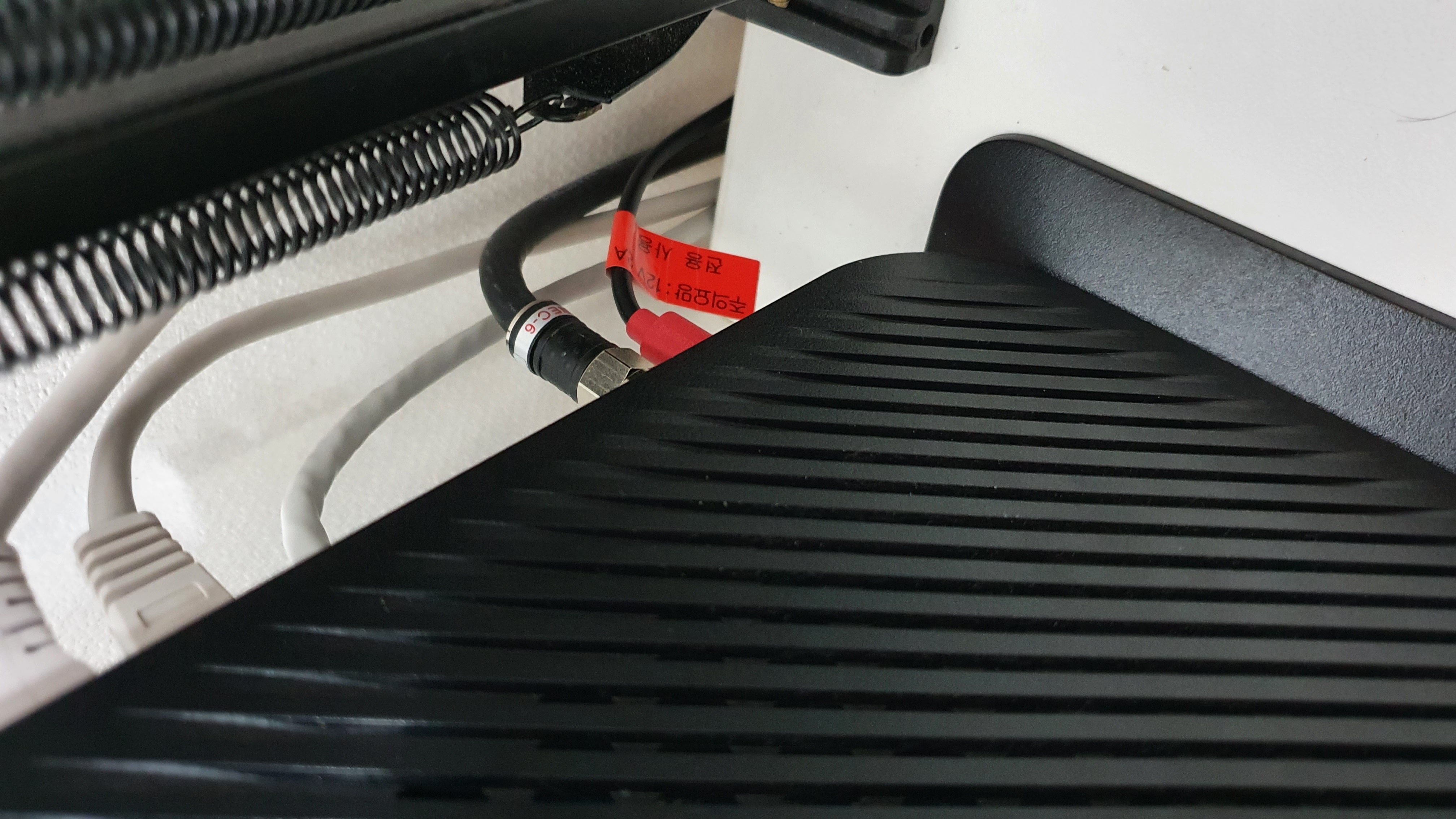

지금은 케이블 모뎀과 공유기를 사용하는데 저는 케이블 모뎀에서 컴퓨터로 바로 연결해서 사용하고 있습니다.
그런데 케이블 모뎀으로 연결한 다른 기기들에서는 인터넷 저조 현상이 일어나는 일은 없었습니다.

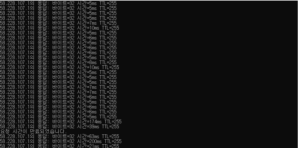

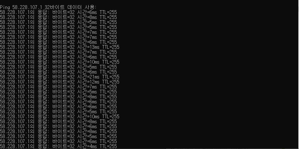

처음에는 이정도로 튀지 않았습니다.
이걸 다시 되돌릴 방법은

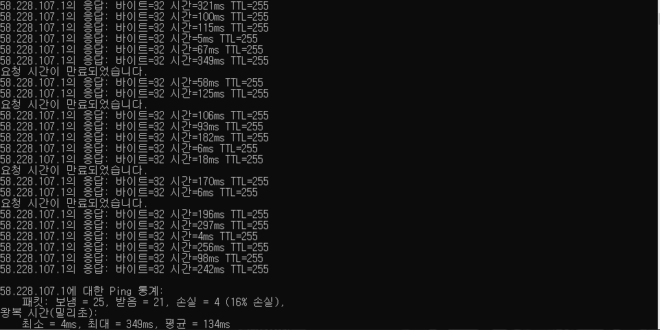

cmd로 ipconfig /release 로 끊은 후에 ipconfig /renew 로 다시 연결하면 일단 회복하긴합니다.
똑같은 모뎀에서 연결한 다른 기기랑 컴퓨터는 아무 문제가 없는걸 보면 컴퓨터가 문제인건가요?

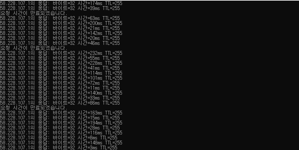

추가 사항입니다. 잠깐 회복하고 다시 핑이 튑니다.

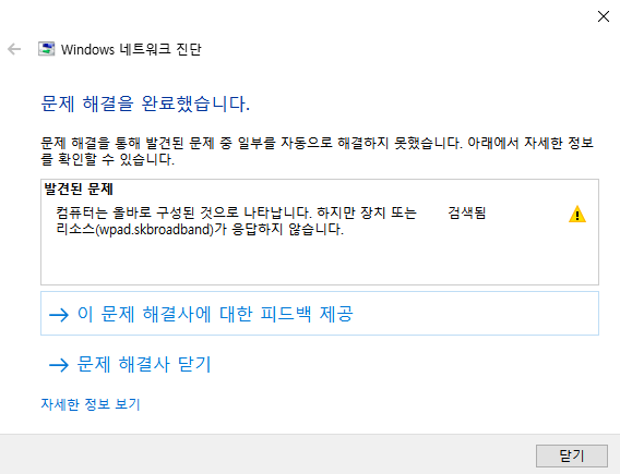

이런 문제도 있습니다.

    일단 띄워주신 이미지를 보니  비대칭형으로 인터넷이 연결되있는 듯 해요;;
    1. 비대칭형이란?
    동축케이블(HFC)기반의 인터넷을 뜻하는데
    모뎀에 꽂힌 검정색 굵은 선이 바로 동축케이블입니다.
    이러한 기반의 인터넷은
    업/다운로드속도가 균일하지 않다는 고질적인 문제도 있지만
    가장 궁극적인 문제는 통신지연시간(ping, latency)입니다;;
    비대칭형은 통신을 할 때 오류날 확률이 높아 재전송하는 과정이 필연적이고
    이때문에 속도저하, 핑튐, 끊김등을 야기하거든요?
    또한 간섭/노이즈에 취약한 망이라 ping에 대해서는 일말의 기대를 할 수 없는 망입니다.

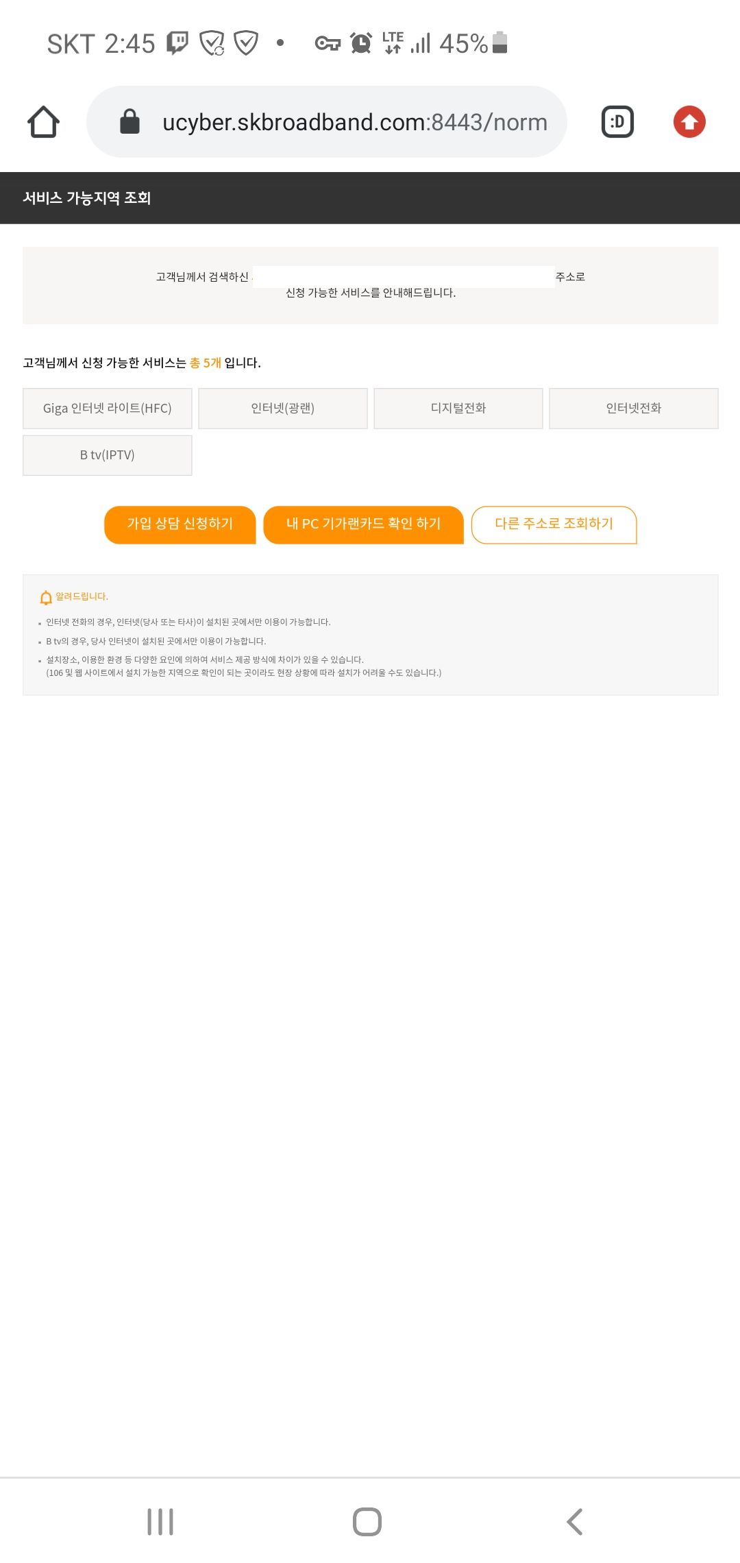

    대신 여기서 알려준대로 해보니 나온 결과입니다
    특정프로그램 탓인가 싶어서 출근전에 cmd로 핑 테스트를 설정하고 나와서 그것도 추후에 올려보겠습니다
    감사합니다
    @인생무상앗, 띄워주신 이미지에 주소가 다 나와있어서 후딱 가려두었습니다^^;
    이미지 보니 비대칭형으로 설치된 게 맞네요!
    속도측정 결과는 안봐도 비디오겠습니다 ㅠㅠ
    이 주소지까지 대칭형을 지원하는 통신사가 어디인지 조회하려면 정확한 주소가 필요하긴 한데,
    마침 띄워주신 이미지에 있어서 이를 토대로 조회해보고 오겠습니다~

    1. 조회해보니 역시나 이곳은 SK인터넷이 비대칭형으로 설치되고 있었습니다
    옆동네 KT, LG는 대칭형으로 들어가고 있었는데
    하필 이용하시는 SK만 비대칭형이라니...이게 무슨 운명의 장난인가 싶네요ㅠㅠ

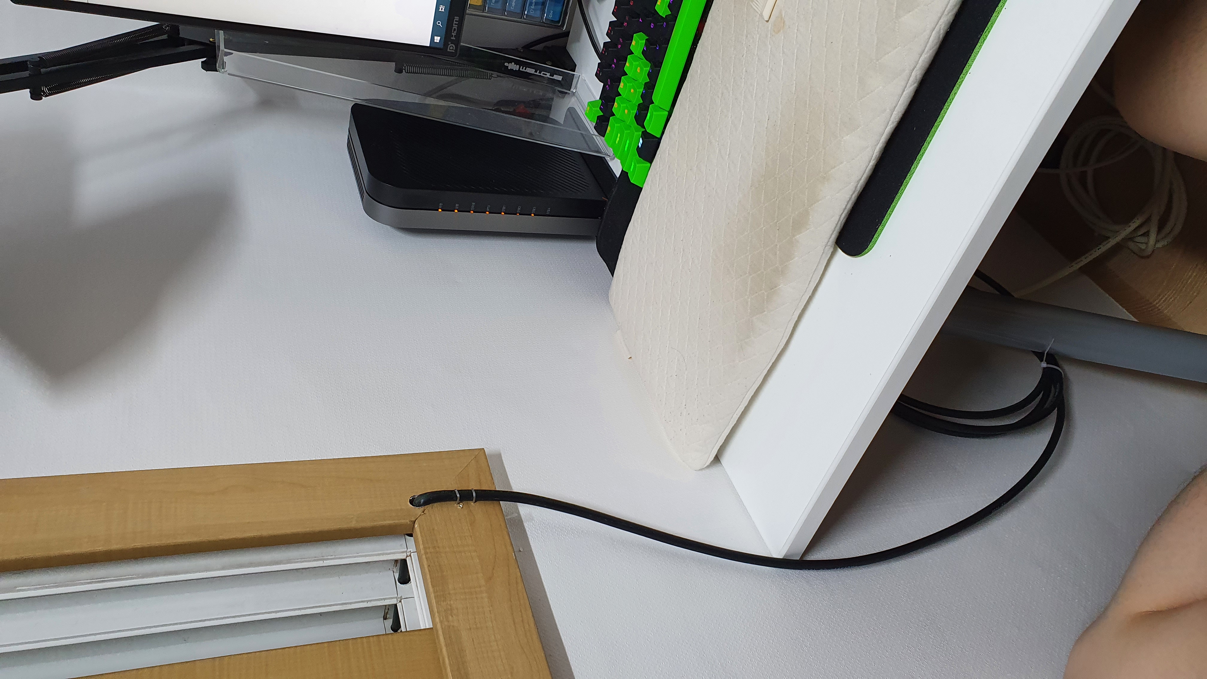

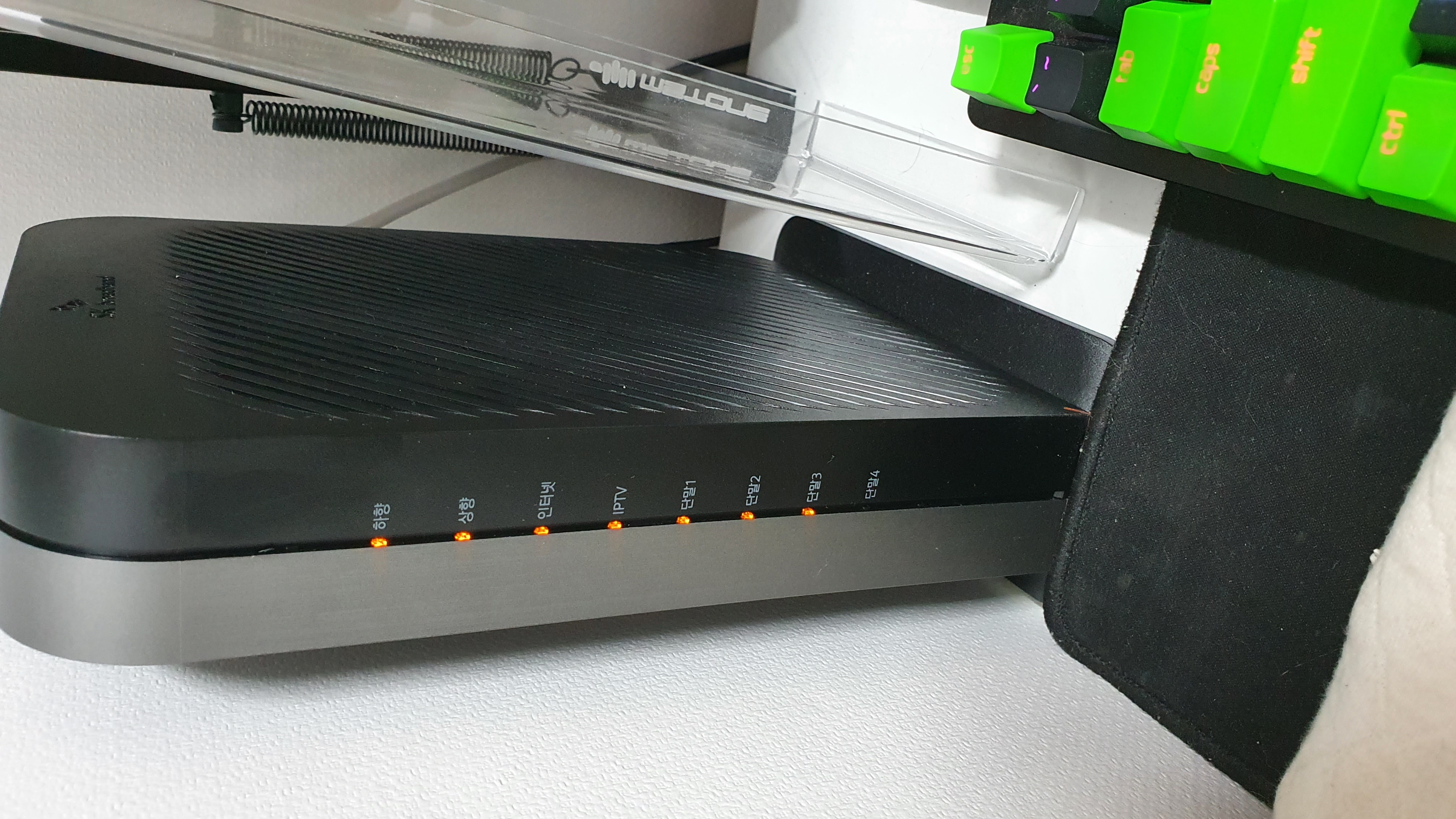

    비대칭이 연결되어 있던거 확인했고 알고보니 모뎀도 불량출고된 제품이라고 바꿨습니다
    비대칭이 연결되어있는데 거리가 좀 있는곳에 대칭케이블이 있다고 하는데 공사를 안하고는 집까지 끌어올 수 없다고 공사 신청을 내주겠다고 했습니다
    그런데 케이블 모뎀을 교체를 했는데도 핑이 느리고 튀는 현상이 여전합니다 이게 대칭케이블로 바꾼다고 해결이 되나요?
    그리고 네트워크 문제 해결창의 문제는 메인보드 랜카드 문제라고 하는데 맞는건가요? 그 말이 맞는지 확인해보고 싶은데 따로 랜카드만 구입해서 그 말이 맞는지 확인하고 싶은데 어떤걸 사야 하죠?
    아니면 랜카드 드라이브 업데이트도 관련있나요

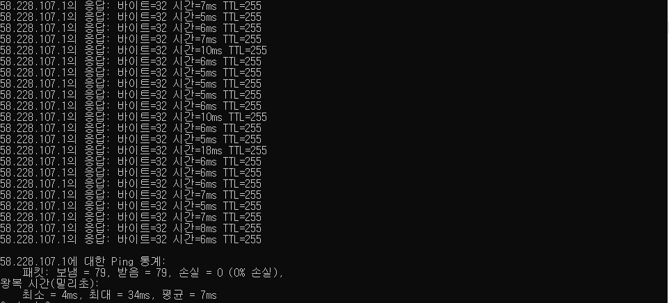

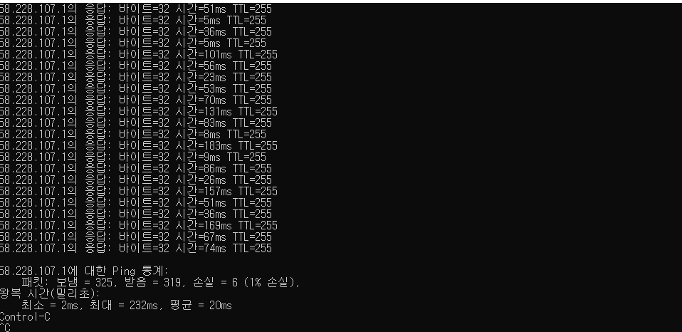

    핑 테스트 입니다
    아 그리고 와이파이와 공유기 연결된 컴퓨터도 느리다고 합니다

    한편, 띄워주신 네트워크 문제는 여러 원인에 의해 발견되곤 하는데요
    랜카드를 구입했다가 이 원인이 아니면 비용만 치루고 해결되지 않는 셈이니 리스크가 있습니다^^;
    그러니 일단 랜카드 드라이버 재설치를 해보시겠어요?!
    가장 빠르고 간편한 방법이니까요 ㅎㅎ
    단계적으로 접근해보시길 바랍니다
