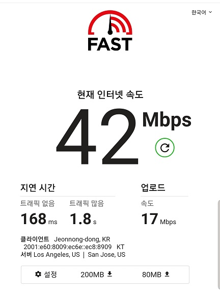

    집에서 컴퓨터 속도는 500메가 풀로 나오는데 핸드폰으로 측정하면 50메가도 안나오더라구요
    통신사에서 뭐 무선은 제한하는건지 뭔지는 모르겠습니다
    혹시 사이트를 어디서 측정하냐에 따라 다른 걸까요?
    그렇다면 어느 사이트가 더 정확한건지 알려주시면 감사드리겠습니다

    @두드림엇~! 안녕하세요 두드림님
    속도문제때문에 구글링하다 여기까지 방문하게 되셨나보군요 ㅎㅎ
    만나뵙게 되어 반갑습니다 :-)
    백메가는 인터넷 가입유치를 업으로 삼고 있는 회사인데
    IT/통신에 관련된 전반적인 질문들도 답변드리고 있다보니
    간혹 커뮤니티로 오해하시는 분들도 계시긴 하더라구요.. 헤헷
    차후에 인터넷 가입하실 일이 생기신다면 저희 백메가 찾아주시면 넘넘 감사드리겠구용~!!
    문의주신 내용도 차근차근 이야기해보겠습니다 ^^
    1. 속도측정 툴의 문제!
    첨부해주신 이미지를 보면 컴퓨터와 휴대폰의 속도측정 툴이 다릅니다.
    컴퓨터는 NIA 라는 사이트, 휴대폰은 FAST.COM 라는 곳을 통해 측정하신 듯 한데,
    속도측정 사이트의 서버가 국내에 위치했는지, 해외에 위치했는지에 따라 편차가 발생할 수 밖에 없어요!
    그리고 FATS.COM은 해외에 서버가 위치해있습죠
    TMI(투머치 정보..)이긴 하지만,
    FAST.COM는 넷플릭스 서버와의 속도를 측정하는 사이트라 댁내 인터넷 속도 전체를 대변하지 못합니다.
    그러니 국내 측정사이트를 통해 이를 확인하시길 바라고요~
    국내 사이트 중에선 '벤치비' 라는 곳이 가장 공신력 있으니 이를 통해 확인해보시길 바라겠습니다ㅎㅎ

    요약하자면
    1) 속도측정 툴의 차이로 속도편차가 날 수 밖에 없습니다.
    무선도 동일하게 국내 속도측정 사이트를 이용해 확인해주세요 (그중에선 벤치비 추천!)
    2) 허나, 속도측정 툴을 올바르게 하더라도 와이파이는 태생적으로 속도가 떨어질 수 밖에 없습니다.
    3) 이를 해소하고자 하신다면 공유기와 단말기간 거리를 점검하시고,
    좋은 공유기로 교체하시거나, MESH지원 공유기를 여러대 둬서 사용하시는 방법이 있답니다 ㅎㅎ
    이렇게 정리되겠군요!

  • 두****
    @이상희와.. 감사합니다 간단하게 물어본 거였는데 상세히 알려주셔서 잘 이해됩니다
    퇴근 후에 알려주신대로 측정해보고 다시 궁금한 거 생기면 문의드리겠습니다^^

  • 두****
    @이상희벤치비로 하니까 속도는 그래도 좀 나오네요ㅎㅎ 사진은 못찍었는데 업로드 다운로드 150~200정도 나왔어요
    근데 안방이 공유기랑 멀리 떨어져있다보니 안방에선 와이파이 신호가 잘 안터지는 문제가 있습니다
    실례가 안된다면 공유기 추천해주실 만한 게 있을까요..?
    추천해주시기 어렵다고 말씀해주셨는데 이런 쪽은 너무 문외한이라 어디 도움요청할 데도 없네요..
