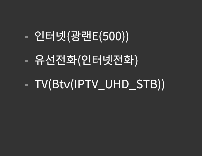

    SK브로드밴드 홈페이지에 들어가보니까,
    인터넷(광랜E(500)) btv에 유선전화 붙은 결합상품을 사용하고있던데,
    광랜이면 100메가 한정 아닌가요. 500은 무엇을 뜻하는건가요.
    어쩌면 그 직원이 500을 보고 500메가로 착각하고 저에게 말한 가능성도 있는건가요?

    2. 사용하시는 건 500메가급이 맞습니다.
    광랜이라고 적힌 건 100메가를 뜻하는 게 아니라 "광랜E"를 한 단어로 봐주셔야 해요.
    이는 사비Fire님 댁까지 연결된 인터넷 연결방식을 뜻하는 건데
    FTTB 방식을 SK에선 "광랜E"라 통용해서 부릅니다.
    일종의 별칭(?)인 셈이죠 ㅎㅎ;
    ※ FTTB란?
    Fiber to the Building의 약자이며,
    광(光)케이블이 건물까지 들어가고, 각 호실까지는 UTP케이블로 올리는 방식입니다.
    인터넷을 연결할 때는 여러가지 방식이 있는데 그 중에 하나로 생각하시면 되어요.
    보통 세대 수가 많은 아파트나 오피스텔에 이러한 망으로 들어가죠.
    즉, "광랜e(500)" 을 풀어 설명하면
    FTTB 방식으로 연결된 500메가 인터넷을 의미하는 것이고요!

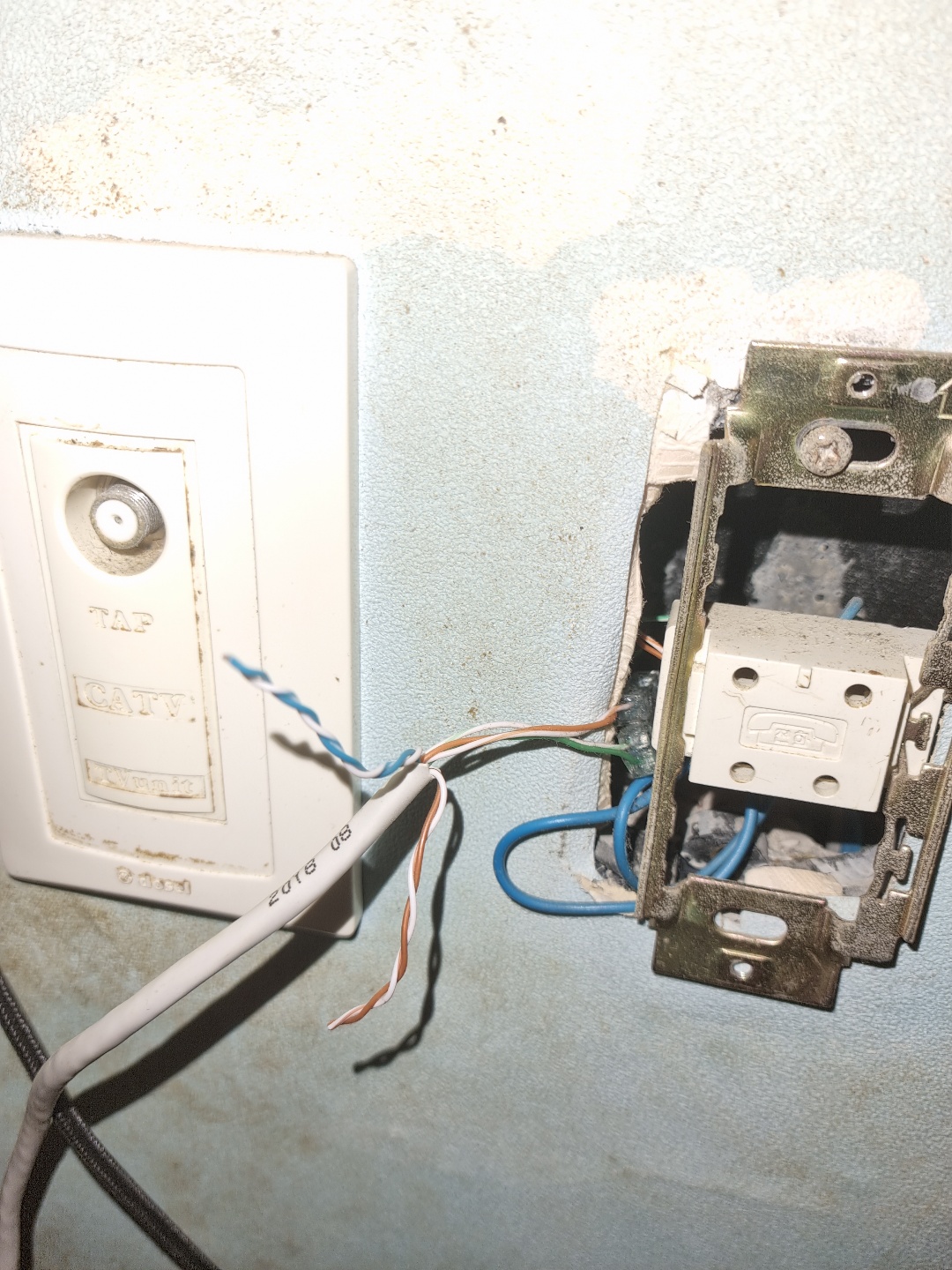

    @이상희1 : 저희 집에 모뎀이 없고 공유기 하나밖에없습니다. 이게 맞는건진 모르겠는데;;
    공유기는 ipTIME A6NS-M 제품입니다. 공유기에 꽂는 랜선도 벽면에서 뽑아서 쓰고있는데 이 랜선 은 CAT5 입니다.
    2.랜선 cat 5e 입니다. 근데 사진처럼 선이 2개가 잘려져있고 나머지 2개만 들어오네요.
    3. 벽에서 공유기로 들어가는 선 CAT 5 // 벽에서 컴퓨터로 들어가는 선 CAT 5e
    4.어제 ipTIME 펌웨어 업데이트를 할 겸 해서 재부팅 해도 여전해요..
    랜선 저 두개가 뽑혀있는게 가장 큰 문제겠죠?;;
    공유기로 들어가는 선은 CAT5 니까 500메가를 지원하지않는 선이라서 와이파이 도 여태까지 제대로 속도를 못낸거맞죠?
    @사비Fire헛~! ㄷㄷ 사진에 띄워주신 걸 보니 100메가밖에 나올 수 밖에 없는 환경이네요
    기가급 속도를 내려면 4페어(선 2개씩 꼬인 게 4가닥) 기반의 환경이 필요한데
    보시면 아시겠지만 2페어(선 2개씩 꼬인 게 2가닥)로 연결되있는 상태거든요
    저 랜선을 그대로 활용한다면
    집 안에 신호를 "증폭"시켜줄 장비(모뎀이든 공유기든)가 꼭 있어야 하는데요! ^^;
    SK에게 받은 장비가 아예 없다니 요상합니다;;
    혹시 댁내에 통신단자함이 있다면 여길 한 번 살펴봐주시겠어요?
    보통 신발장이나, 부엌이나, 작은 방쪽에 통신단자함이 있고 여기에 장비가 숨어있을 지 모르니 살펴보시면 좋겠습니다.
    만약 아무리 찾아봐도 SK장비가 없다면 통신사 본사 (국번없이 106)로 장애신고 해주세요!
    "500메가를 쓰고 있는데 속도가 100메가 밖에 안나온다.
    무선으로 측정한 게 아니라 유선으로 측정했는데도 그렇다
    공유기도 다 재부팅 해보고 PC랑 공유기, 랜선(cat5e 이상)까지 기가비트 지원여부를 확인했는데 문제가 없다
    아무래도 무슨 문제가 있는 것같은데  기사님 좀 불러주셔라."
    라는 식으로 이야기하시면 기사님을 출동시켜 주실 거랍니다.
    (현재 상황만 보면 사비Fire님 귀책이 아니라, 통신사 귀책사유로 보여서 출동비는 따로 나오지 않을 것이에요!)
    별개로, 벽에서 <-> 공유기까지 연결된 랜선은 cat 5 규격이라고 하셨는데요~!
    이 랜선 규격이라면 100메가까지밖에 지원하지 않습니다.
    cat5e 이상부터 기가비트를 소화할 수 있거든요^^;
    때문에 와이파이 속도 역시 최대 100메가까지로만 사용하고 계셨을 거구요!
    SK기사님 방문하시면 여분 랜선 하나 받아서 공유기 랜선도 교체해보시면 좋겠습니다.
    기사님들은 랜선을 여러 개 들고 다니시기도 하고, 랜선 가격 자체가 얼마 안하기 때문에 하나 달라고 하시면 주실 거에요! ㅎㅎ
    (CAT5E 이상으로 말이지요~)
    이후 소식도 전해주시면 감사드리겠습니다~ ^ㅡ^
